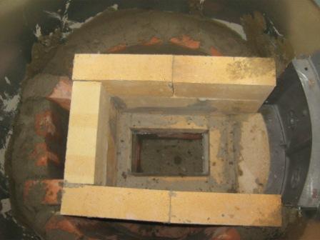

Lohutuseks vihmasele ilmale avalikustan mõned pildid Soome pottsepa elust ja tegemistest.

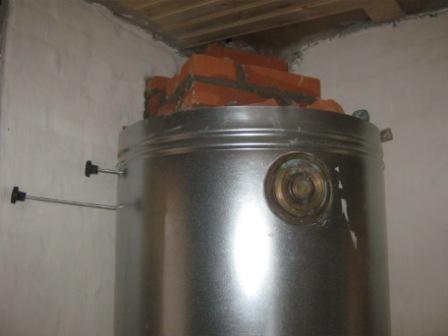

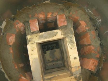

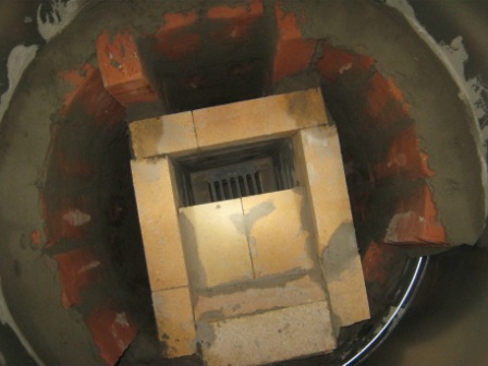

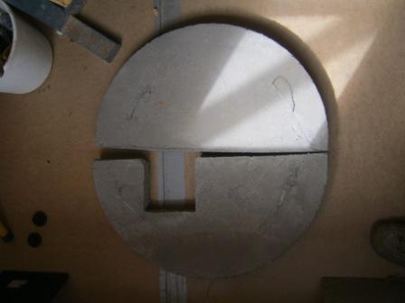

Antud juhul tegemist ühe voodriga ahju ehitus Porvoos.Tegemist külgedele laskuvate lõõridega ja tagant üles. Ise töötasin samal objektil ja mõned pildid said tehtud.

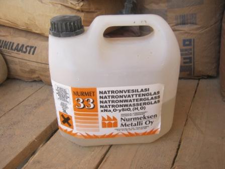

Lisan nii palju, et koldesavile lisab ta vesiklaasi, mis sattus juhuslikult esimesele pildile.Pildid on suvalises järjekorras, et liiga igav vaadata ei oleks.
On küsimusi?

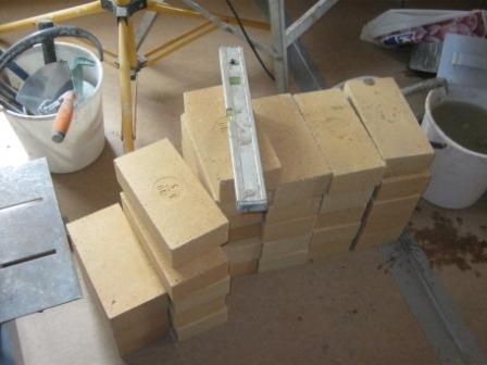

Rane venekivid.jpg (22.34 KiB) Vaadatud 6561 korda

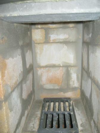

kolle 3 ja neelukivi.jpg (38.2 KiB) Vaadatud 6561 korda
hakkab valmis saama.jpg (23.51 KiB) Vaadatud 6561 korda

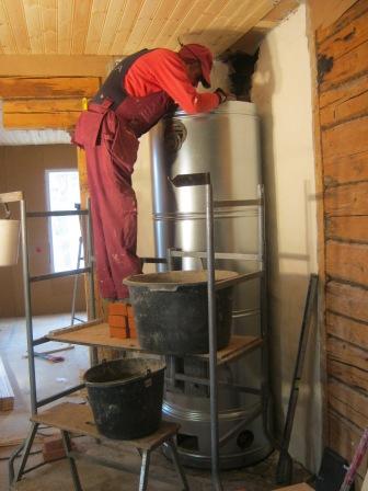

Pottsepp on kaduv loodusvara Soomes
vana mees teeb tööd.jpg (28.14 KiB) Vaadatud 6561 korda
Re: Ühe ahju lugu...

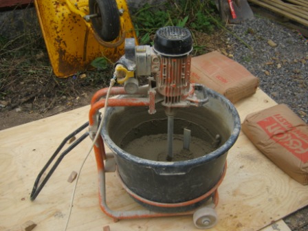

Mulle eriliselt meeldis tema segumasin, mis ei kaalund palju, aga tegi head tööd. Ei pidanud ka masinast segu välja tõstma, vaid masin läks ise vanni.Keerasin naksti kõrvale ja said vanni kätte.Lahe!!!

Sellised "vahelae" -ülaühendusega korstnalöörid ahjudele on tavalised üle 100a. vana majades Soomes, pärast juba tehtud allühendusega. Selline ülaühendus võimaldab ka sellise vendilööri kasutamise ahju kaudu.
Allühendus siiski loomulikult parem variant, sest ülaühendusele satub soojuspaisumise tõttu oluliselt tugevam koormus ja on seal vahelae piiris kindlasti tuleohtlik.
Enda majas (a.1890) ka need ülauhendused - maja siiski imekombel veel ilma ühtegi tulekahju. :)

Sellest ei saa aru miks koldesegule vesiklaasi peab lisama?
Omapärane koldelõõri ladumisviis sellel meistril (üleval tuleb ka ahi ette).
Tere Anski!
Soomes olevat see vesiklaasi kasutamine tavaline pigem. Pidi ainult head tegema ja pannakse väike tõrts korraga masinasse.
Minuarust oleks võinud koldekesklõõri üleval veidike kokku tõmmata ja ahju välisseinu paksendada ülevalt, siis jaotub soojus paremini ja ka tõmme ehk parem. Ei ole ma teiste ahju sisse varem näinud ja ei oska ka õelda, et kuidas keegi teeb. Väga tähtis oli, aga asja juures see, et meister Rane Huovila on huumori soonega ja ka suhtles, mitte nagu enamus soomlasi kahjuks.

Võtsin pildi ühest oma maja ahist kuidas ma ise sellist koldekesklõõri kunagi lappisin. Tegemist külgedele laskuvate lõõridega ja tagant üles ja nõ. "liba-kahhelahiga" - ainult plaatid peal. Tehtud sellise "plekipüti ventlõõriga" asemele, mis oli juba ärä lagunenud saja aasta jooksul.
Teisel pool seina on samasugune tellisahi ülaühendusega ja mõlemad lähevad sama korstnalõõri. Siin ehk sellise ühendusega eelis, piisab ühest korstnalõõrist mitmele ahile.

tundub, et vene shamot kõlbab soomlastelegi.
külavanem kirjutas:tundub, et vene shamot kõlbab soomlastelegi.
Rohkem kui tundub, sest need on Borovitsi tehases tehtud soomlaste tellise mõõdus ja ehituspoodides minev kaup. Tean, sest sügisel ehitasin just nendest sealmaal uueks kaks 100 aastast pottahju.

Vene shamotid on ka ühe aluse pealt võttes täiesti erineva, struktuuriga. Mida eelistada tulisemates kohtades, helekollast või tumedate täppidega?
Soome pottsepp Rane hindas kõrgelt Eesti saadavaid telliseid ja on neid ka toonud siit.
Shamottide erinevus on ka lõikkamisel märgatav. Mõnele ei hakka iga ketas pealegi... Mulle meeldivad rohkem roosakad.

Vene shamot kõlbab kindlasti igale pottsepale siin ilmas. Varem (80-ndal) oli Soomes kasutusel väga kvaliteetne Rootsi shamot (Höganäs) aga seda enam mitte ole ammu tehtud. Poola shamot oli ka, aga sellest on halvad kogemused. Endalgi kaks ahikolde sellest lapitud ja seinad on igalt küljelt vertikaaliselt pragunedud alt üles, võib juhtuda natuke ka ülekütmisest, aga siiski selle aja Poola shamot ei kõlba Vene shamotile isegi õpipoisiks. Oli odav samas ka ime kerge võrreldes teiste shamotega -ketas aga hakkas ilusti peale. :)

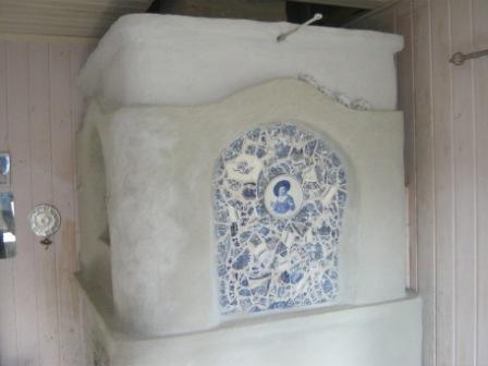

Mulle omale näiteks meeldis väga teha seda valget ahju Porvoos ( pildil) See ahi annab peale soojuse ka palju tundeid ja mõtteid kui tema ees istuda. Need Anski ahjupildid siin teemas on ka väga meelitavad. Kahjuks ei suuda poe plekkahjud pakkuda mingeid erilisi kauneid tundeid ( peale kärsahaisu).
