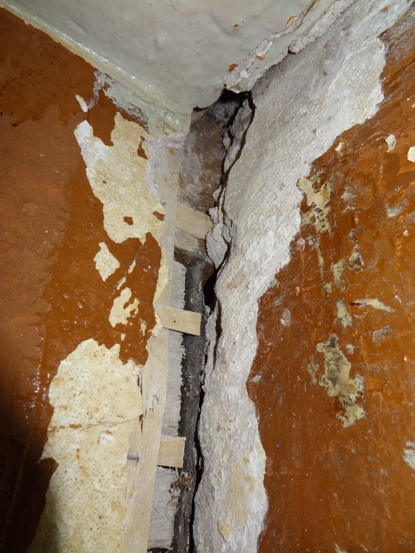

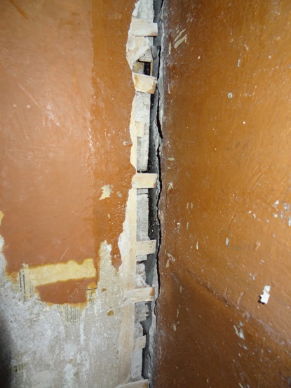

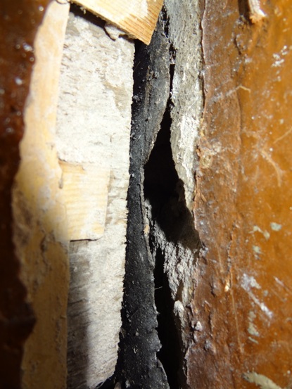

Tere foorumlased!
Krohvin praegu tuba eestiaegses puitkrohv majas. Majale on nõukogude ajal tehtud juurdeehitus. Üsna rõve lisatiib, mille ehitamisel on kasutatud kõike, mis toona kätte sattus. Tiib on amortiseerunud ja vajub vaikselt originaalhoonest eemale. Tuba, mida krohvin asub selles juurdeehitatud osas ja selle nurgad on pragunenud. Nurki lahti võttes avastasin, et pragude taga ei olegi nagu midagi - mustav tühjus, kust õhku sisse pahiseb. Lisaks on sinna paigaldatud riba tõrvapappi.
Mida teha, et nurgad jälle üles ehitada? Kas aukude täitmine makroflexiga ja seejärel krohvimine on hea mõte?

Lase see vahe Soudal Flexifoami täis. Siis saad tuule ja sooja kindalks ning krohvi üle. See montaazivaht muidugi seda majaosa teise küljes ei hoia. Soovitan seda, kuna paigaldasin vanas puitkarkassmajas vana akna sellega uuesti ette ja soojustuseks vahtplasti karkassi vahele. Jääb tõesti väga "deformeeritav" ja lubab konstruktsioonil "mängida", ilma et rebeneks.

Nonii - asi on jõudnud niikaugele, et kasutaja "keemik" poolt viidatud montaaživaht on pragudesse lastud. Kokku kulus seda Soudal Flexi Foami k a k s suurt pudelitäit. Vaht ise on hea - kuigi üsna kallis (~5.70€ pdl). Paisumiskoefitsient on täpselt selline, et vaht tortidena pragudest välja ei pressi, aga kõik on täidetud. Võrreldes tulemust värskelt ette pandud akende juures kasutatud tavalise makroflexiga, siis sinine montaaživaht tundub tõepoolest usaldusväärsem - tardunud vahumass on täidlasem, painduvam ja ei "prõgise" näpuga surumisel nii nagu makroflex.
Nüüd siis vaibanoaga kuivanud vahumütsid maha ja lubikrohv peale. Saab siis näha kuidas krohv sellel vahul püsib..
