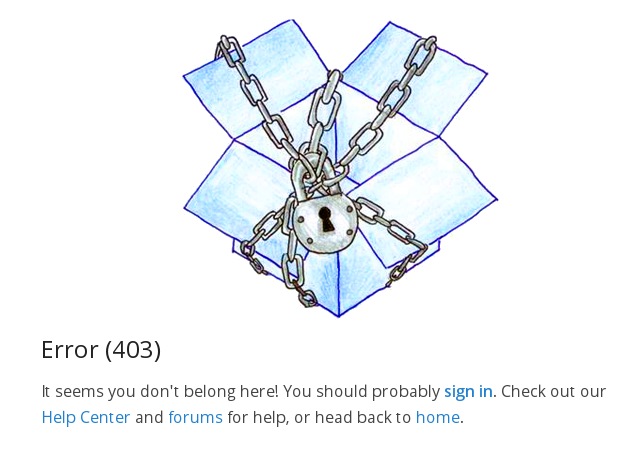

Ega ikka ole näha küll:Põrand2 kirjutas:Laetalade samm nagu siit jooniselt näha on ca 1m
https://dl-web.dropbox.com/get/Public/L ... w=28aa90da
- Error_vaatamisel.png (147.51 KiB) Vaadatud 3604 korda
