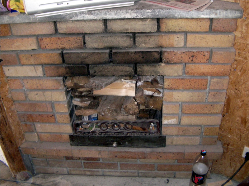

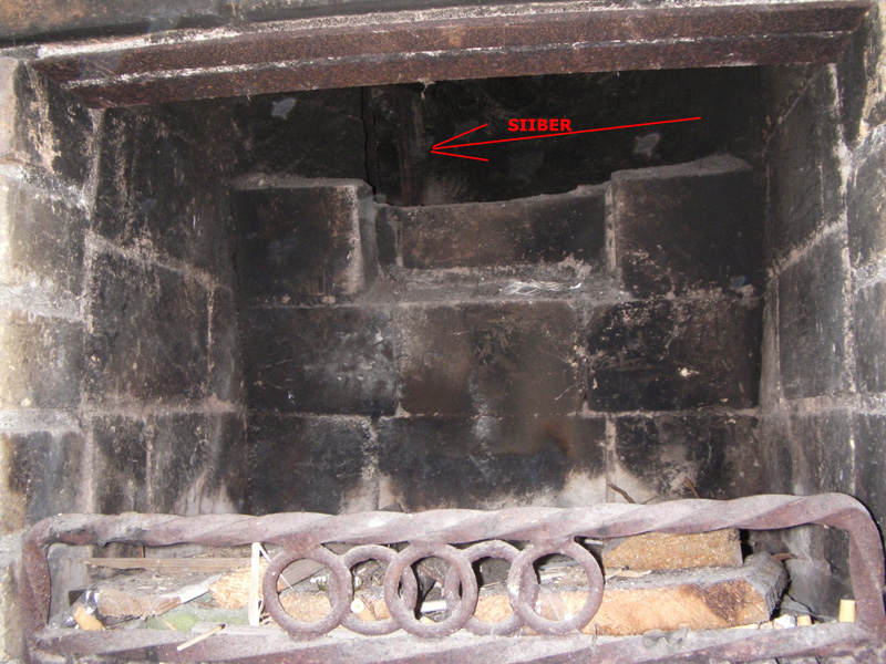

Ehk keegi oskab nõu anda mis sellise käsnaga teha et ta sisse ei ajaks.
Hetkel on nii et kui teha tuli alla siis 5 min kannatab ruumis olla siis peab minema liduma.
Kamin ise ilmselt veneaegne.

Google abiks, üldse mitte kiusupärast. Või kasvõi siin samas foorumis otsingut kasutada, sadu kui mitte tuhandeid postitusi.
Tõmbe probleeme võib olla mitmeid aga ilmselt võiksid alustada veel probleemi täpsema kirjeldusega, et kas see sisseajamine on alles tulnud (suvel temp vahe toas ja õues samaväärne, ei tõmba hästi), kui pikad lõõrid taga, st korstna kõrgus, kas korsten ja küttekeha puhastatud jne.
Pakuks, et kui Sa pildil olevale kogusele täna tule otsa paned, siis ongi leek hoopis toas. Võiks väiksemate pulkadega alustada, et gaasid liikuma saaks.
Disclaimer: ei ole ei pottsepp ega korstnapühkija. Ühtki sõna ei saa absoluutse tõena võtta.

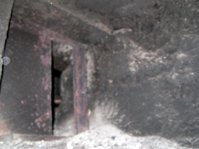

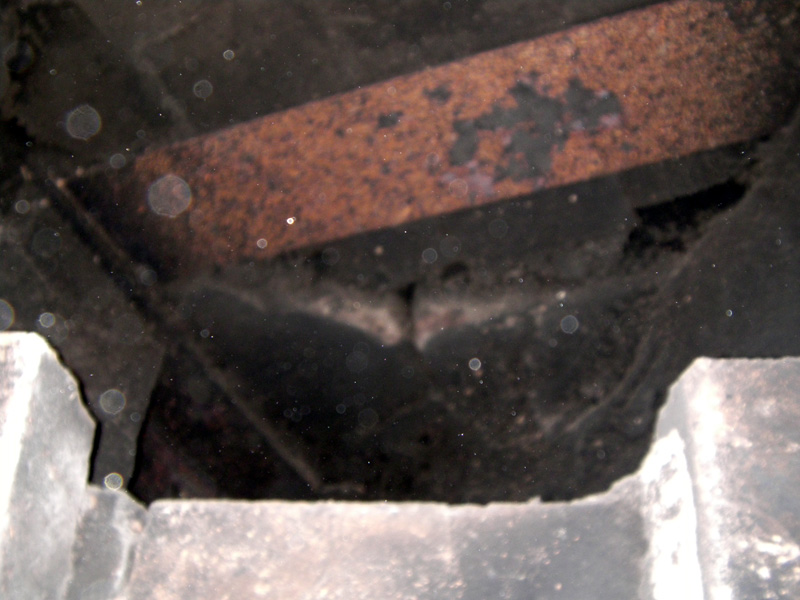

Kas on nii, et korstnaühenduse ava alaserv on seal kohe koldeava ülaserva kõrgusel? Siis pole ime, et sisse ajab, sest suitsugaasid ei saa sealt nii kiiresti minema. Kaminale ehitatakse kolde kohale nn suitsukott, kus põlemisgaasid saavad koguneda ja omavahel rahulikult paika panna, kes esimesena korstnasse pääseb. Pead oma kamina kõrgemaks ehitama.

Eeip,see puuhunnik koldes pole mõeldud põletamiseks,lihtsalt vedelevad sealkoma2 kirjutas:Google abiks, üldse mitte kiusupärast. Või kasvõi siin samas foorumis otsingut kasutada, sadu kui mitte tuhandeid postitusi.
Korsten on umbes 5 m,viimati proovisin kevadel kui ikka külmad ilmad olid.Puhastusasja ei oska öelda,see mu sõbra sauna eesruum kus
see kamin asub.

Enamvähem nii jah,võibolla mingi 7-8cm on kõrgemal heal juhul.rein113 kirjutas:Kas on nii, et korstnaühenduse ava alaserv on seal kohe koldeava ülaserva kõrgusel? Siis pole ime, et sisse ajab, sest suitsugaasid ei saa sealt nii kiiresti minema. Kaminale ehitatakse kolde kohale nn suitsukott, kus põlemisgaasid saavad koguneda ja omavahel rahulikult paika panna, kes esimesena korstnasse pääseb. Pead oma kamina kõrgemaks ehitama.

Eelmine suvi sai käidud sarnast kaminat vaatamas. Omanik on ise ehitusinseneer ja oli igasugi nippe seal juba katsetand, aga suits tuli ikka tuppa osaliselt. Viga ongi just selles, mida Rein kirjutas + veel neelu puudumine ka sinna juurde.

Minu tuttava sarnaselt ehitatud kamina korstnas oli iseenesest tõmme hea. Aga vale kamina ehitus laseb suitsu mõõda kaminat ringi uitama. Korraliku neel+ muu vajalik, teeb pildi hoopis teiseks, nagu elu on näidanud.
