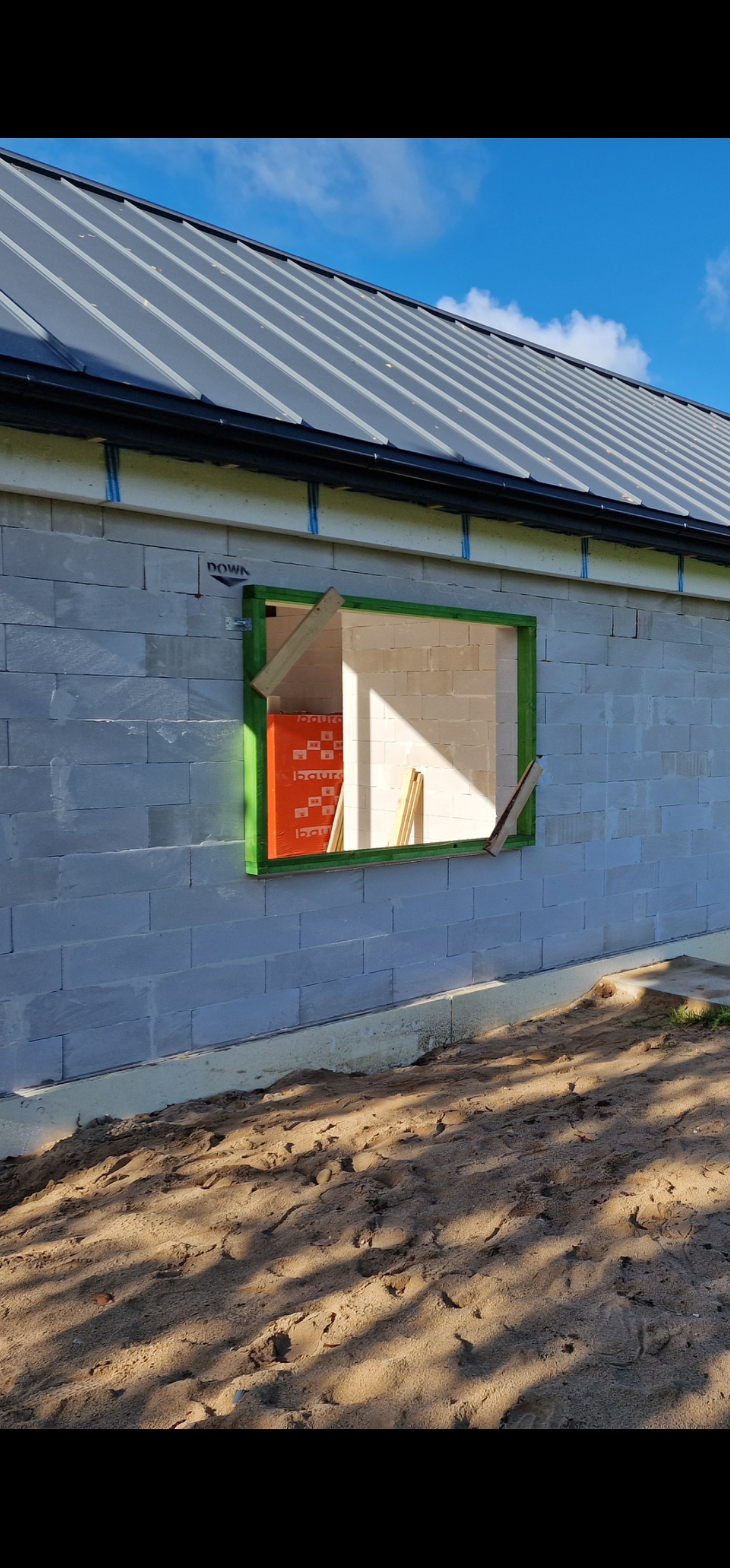

Mis on küll antud tegevuste eesmärk?
Mulle tundub esmapilgul "ehitustööliste uue piinamisviisi" moodi ja teibimüüjate uue "eduloona".
Kas tõesti on selline paigaldus saanud normiks?

Kui termopiltide pealt vaadata näiteks 7 kuni 10 aasta vanuseid aknaid, mis on ainult vahuga ette pandud, siis ei tekki sellist küsimust, kas teipida või mitte. Vaht mis on mõlemalt poolt näiteks osaliselt ära lõigatud muutub ajaga väga hõredaks ja soojakaod on just sealt märkimisväärsed. Leng on täna ehitatval majal üks viletsama U arvuga komponente ja ajaga muudab vaht selle veel nn külmemaks. Kurb on see, et enamus akna firmasid ei tea sellest midagi ja kuulavad :shock: suu lahti, kui küsida akna teipimise kohta. Minul läks 45m2 avade seest teipimise peale üle 300 euro, 6% avade maksumusest. Kasutasin Pro clima CONTEGA SLi. See 300 eurot maja ehituse puhul, kas oleks kokkuhoid olnud, ok ehk oleks saanud veel suurema teleka osta :D
Re: Teipidest ja akna "ÕIGE-st" paigaldamisest.
Mul tekkis küsimus, et kuidas nakkub see teip näiteks fibo või aerociga. Soudali videos on küll hea vana, värvitud aknapale külge kleepida, aga uusehitusel?
Mina oma praktikast tõesti ei mäleta, et tellijatele, kelledele olen vormistanud ka aknapaled, oleks aknapaigaldajad tulnud järgmine päev kohale ja lõiganud korralikult üleliigse vahu maha, kuigi see peaks olema nende töö.
Kas tõesti lahkub kipsiga vormistatud ja kipsi tagant korralikult vahtu täis lastud aknapale vahelt sellistes meeletutes kogustes sooja?

Tere. Siseteibi ülesanne on aurupidavuse tagamine aknalengi ja seina vahel. Puitakendel on kõige suurem niiskuskoormus mitte väljast vaid just lengi ja seina vahel, mida siis teip oluliselt vähendab. Kui aga tegemist on auru mittepidava Fibo või Aeroc seinaga, siis see teip niikuinii oma ülesannet ei täida. Lugupidamisega. Alar Piirfeld

Küsimus on õhutiheduses. Ainult fibo ja kips aknapalel ei ole õhutihe lahendus. Fibo tuleb krohvida, kruntida ja siis jääb ka teip krundi külge nii, et tervelt enam kätte ei saa. Rõhutestid näitavad aknapalesid ühe nõrgema kohana. Paljast teibist pole tõesti kasu, kui õhk mujalt sisse vuhiseb, sellisel juhul on see maha vistatud raha. Tuleb suuremat pilti, tervikut vaadata.

Hakkab tulema (vabandust familiaarsuse kasutamise pärast). Sõna õige ja jutumärke ei kasutanud pealkirjas
juhuslikult. Teemat ajendas üks teine teema, kus räägiti "akende õigest paigaldusest". Aga vaataks koos veel ühe reklaami.
Soudal-i ametlik video (paigaldus hakkab 3,07).

Külaline kirjutas:Küsimus on õhutiheduses. Ainult fibo ja kips aknapalel ei ole õhutihe lahendus. Fibo tuleb krohvida, kruntida ja siis jääb ka teip krundi külge nii, et tervelt enam kätte ei saa. Rõhutestid näitavad aknapalesid ühe nõrgema kohana. Paljast teibist pole tõesti kasu, kui õhk mujalt sisse vuhiseb, sellisel juhul on see maha vistatud raha. Tuleb suuremat pilti, tervikut vaadata.
Jutuga nõus, aga ei ole mina veel kohanud seda õiget (?) praktikat. Nagu enne kirjutasin, ei viitsi aknapaigaldajad isegi oma tööd korralikult lõpuni teha (vahu äralõikamine peaks olema nende töö), rääkimata siis eelnevast krohvimisest selle teibi korrektseks kinnitamiseks. Kurb, aga tõsi.

Külaline kirjutas:Tere. Siseteibi ülesanne on aurupidavuse tagamine aknalengi ja seina vahel. Puitakendel on kõige suurem niiskuskoormus mitte väljast vaid just lengi ja seina vahel, mida siis teip oluliselt vähendab. Kui aga tegemist on auru mittepidava Fibo või Aeroc seinaga, siis see teip niikuinii oma ülesannet ei täida. Lugupidamisega. Alar Piirfeld
Sellisest jutust saan aru. Aru ei saa, miks see armeeritud kilest butüülservadega teip üldse selleks vajalik on? Tänapäeval on mastiksid, liimhermeetikud aga käkerdatakse mingite teipidega ???
Kilest aurutõkke korral (nagu kasutaja sashaobrok-il) saan aru.

Teip omab armeeritud struktuuri ja annab seega mängida? Põhimõtteliselt oleks siis sama, et paned armeeringuks kiudvõrgu ja siis mökserdad oma liimhermeetikuga? .... loobin lihtsalt mõtteid...

Tere. Liimhermeetikud on korraks vaid. Suletud konstruktsioonis peaks aurutihedus olema tagatud aastakümneteks. Butüül on selline kleepuv tatt, et jääb iga asja külge, liimhermeetikud mitte. Kui nüüd lengi ja seina vahel on 2-5 cm tühja ruumi, siis kuidas see liimhermeetik sinna sellise kihi saab, et see kiht ka homogeenne, kauakestev ja aurutihe oleks ja seega oma funktsiooni täidaks? Liimhermeetiku panek aknaraami ümber toob kasu ainult selle materjali müüjale, ostjale on see mõttetu kulu. Lugupidamisega. Alar Piirfeld

sashaobrok kirjutas:Teip omab armeeritud struktuuri ja annab seega mängida?
Rohkem kui liimhermeetik ? 500% -ist ei piisa (liimhermeetiku katkematus)? Arvan, et sellist "mängimist" ei talu juba ka eelnimetatud kopnstruktsioon ise.
sashaobrok kirjutas: Põhimõtteliselt oleks siis sama, et paned armeeringuks kiudvõrgu ja siis mökserdad oma liimhermeetikuga? .... loobin lihtsalt mõtteid...
Siinkohal jään eriaarvamusele. "Möksides" on võimalik saada tihe ja täpne konstruktsioon, mis on ka eeldatavalt vastupidav (kui õieti teha ja prognoosida ;) ). "Lippe ja lappe" "käkerdades"- kipub tavaliselt hea "hingav" ;) olema , mis siis veel gaasitakistusest rääkida. Mõtete loopimine on ainult tervitatav, neid siit noppimas käingi :D .

Külaline kirjutas:Tere. Liimhermeetikud on korraks vaid. Suletud konstruktsioonis peaks aurutihedus olema tagatud aastakümneteks. Butüül on selline kleepuv tatt, et jääb iga asja külge, liimhermeetikud mitte. Kui nüüd lengi ja seina vahel on 2-5 cm tühja ruumi, siis kuidas see liimhermeetik sinna sellise kihi saab, et see kiht ka homogeenne, kauakestev ja aurutihe oleks ja seega oma funktsiooni täidaks? Liimhermeetiku panek aknaraami ümber toob kasu ainult selle materjali müüjale, ostjale on see mõttetu kulu. Lugupidamisega. Alar Piirfeld
Tere. Kui ma väga ei eksi on selle lindi all bütüül samamoodi hermeetikuna (kaitstud ärarebitava lindiga. Butüüli nakketugevus ja katkematus ei ole ju ometi midagi erakordset? Selle omaduste ajas püsivus ei ole vist samuti tõestatav? Armeeritud kile on minu hinnangul suhteliselt jäik ja lotendav "lõtk"akna ja seinakonstruktsiooni vahel.
Kui minu esimest postitust vaadata, siis seal "Süsteem 2" nime all olevas filmis ei usu mina, et see asi aurutihe jäi (takistust ta loomulikult omab).
Tõsi laiade vuukide korral tuleks ka hermeetik armeerida (õhukese kihi korral), kuna vajaks kihi katkematuseks paksust/sügavust. 5 cm on "väike liialdus"? 2cm laiused hermeetiku vuugid on mul endal kodus juba a la 15 aastat (suhteliselt niiske ruumi nurgad- küll rohkem sisekujunduslikel eesmärkidel).
Võtame või näiteks Soudali soovitatud hermeetiku- mõtetu?
Lisaks soovitab Soudal ju ka teistsuguseid lahendusi peale "lintidesüsteemi" ? Standardivälised?
Sai palju küsimusi ja vähe mõtteid. Kui aega ja huvi oleks meeldiv arutleda antud teemal .
