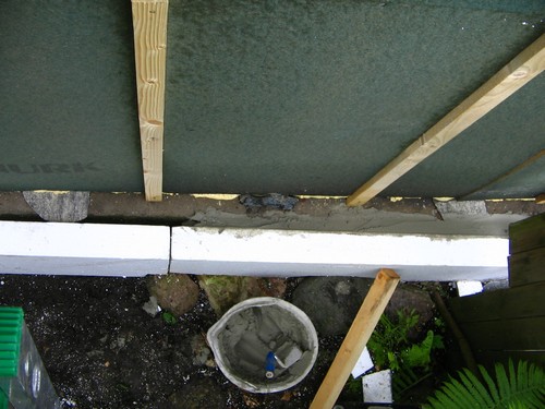

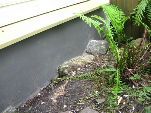

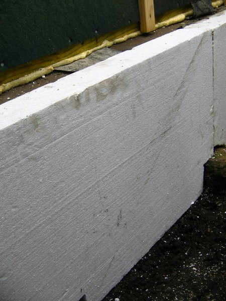

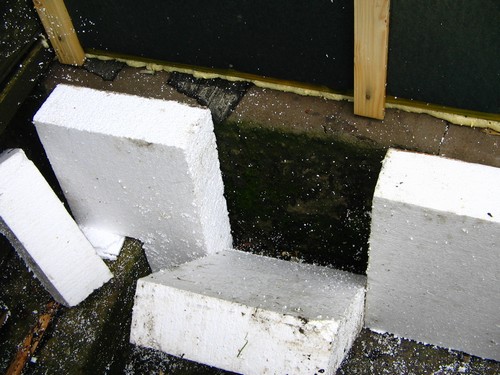

Õnnestus alles näha kuda profid X firmast soklit viimistlevad.
1. Kõigepealt tuleb muld ära siluda ja peno kivide järgi parajaks lõigata!
2. Ilus roheline sammal võib soklile alles jääda!
3.Peno tuleb piisavalt sirgelt paika panna ja vahed seguga katta.
4. Krohvimisel ei tohi looduskivide väljanägemist rikkuda.
- juuli 2012 034 (2).JPG (94.75 KiB) Vaadatud 9242 korda
- juuli 2012 033.JPG (72.45 KiB) Vaadatud 9242 korda
- juuli 2012 032.JPG (64.34 KiB) Vaadatud 9242 korda
- piipun hattu 027.JPG (86.25 KiB) Vaadatud 9242 korda
