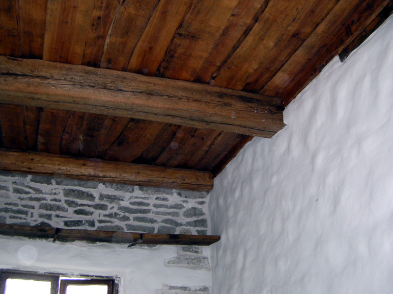

Ise olen teinud kipskrohviga. Kas mõtlesid midagi sarnast nagu pildil, küll natuke kehva kvaliteediga, aga püüan päeval oma ühel poolelioleval objektil ära käia ja suts parema pildi teha.

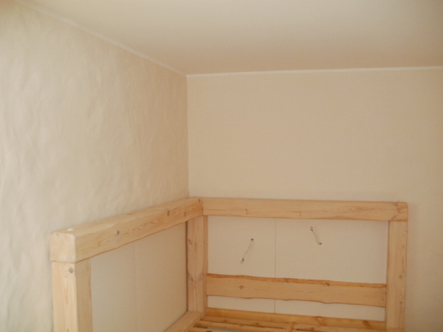

Kipskrohviga on jah lihtne teha nagu Urmas juba ütles.Võtad krohvi nt MP75 paned kummikindad kätte ja mätserdad möga seina peoga :D,lased
nats taheneda ja siis silud sellesama kindaga siledaks,aeg ajalt vette kastes,muidu kleepub nagu tatt kinda külge (ise kasutan laia pintslit)
Ära aind liiga punnis "tisse" tee nagu minu pildil,nõme jääb :D tee selline madalam nagu Urmase pildil,on pärast ilusam vaadata.
Mul pildil on sein veel värvimata,peale kipsimöga pintseldasin tavalise viimistluspahtli seina,sellise vedelama möga.

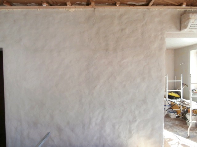

Selle pildi peal on see veel poolik ja pole päris "munakivi", aga kliendi soov oli selline.
