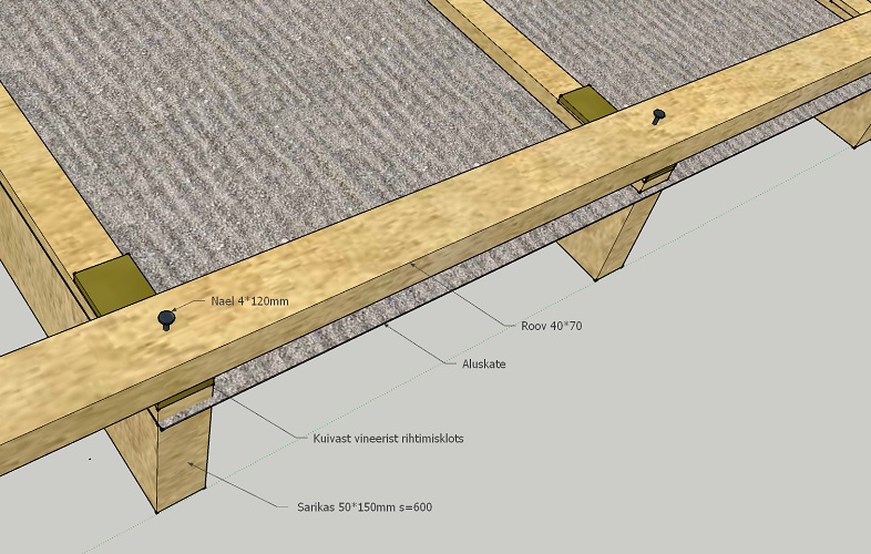

Olen peenrihtimisel kasutanud meetodit, kus esmalt valmistan paraja portsu erineva paksusega klotsikesi. Alles see-järel asun rihtima, valides jooksvalt paraja paksusega klotse.
Rihtimisklotside materjalideks sobivad erineva paksusega kuiva vineeri, laminaatparketi, soomepapi jäägid.
Miks nimetan neid pigem klotsideks, mitte kiiludeks, sest ma ei tee neid tavaliselt kiilukujulisteks. Kiiludega rihtimisel tuleb kasutada kahte kiilu teine teist pidi teineteise peal, nihutades teineteise suhtes täpselt nii palju, et rihitav punkt jääks vajalikku tasapinda. Ühe kiiluga kipub kontaktpunkt jääma ebamäärane.

Re: Roovitise rihtimise kiilud
Näiteks nii:
