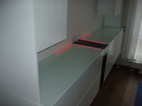

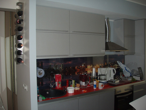

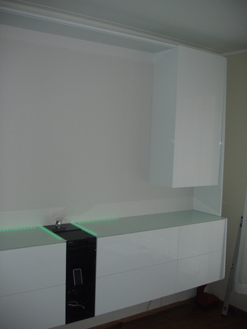

Nõus, mat. omadus ei mõjuta kuidagi seda, et sinna pritsmeid ja mustust ei ladestuks, lihtsalt mõni pind on kergemini puhastatav ja teise pinna peal ei paista „mustus“ kohe kätte...
Pilti klaasikasutusest- poissmehe köögis, klaassein oli ka lähedalt vaadates täitsa vaadatav. Ja magamistoa „enterteinmet keskus“, pildistamise ajal alles paigaldamisel...
Max
