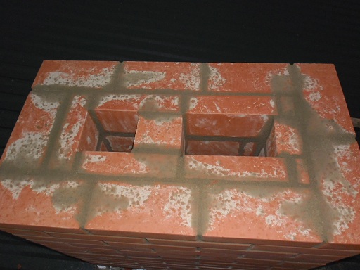

Korstnapitside ladumisel olen paigaldanud 65mm tellised serviti sisevoodriks,
voodriga korstnapits.JPG (72.32 KiB) Vaadatud 5479 korda
(nagu õptab ka A. Veski oma raamatus.)
Sel juhul, et välimisel kihil jääksid püstvuugid normaalse suurusega, lähebki lõõr iseenesest paari sentimeetri võrra koomale. Kas tõmme sellest paraneb, või halveneb - ise mõõtnud pole. Lihtsalt olen uskunud raamatutarkust.

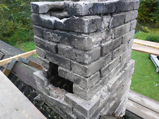

praktikas olen näinud küllalt korstnapitse, mille ülemine ots kas kohe laotud või aja jooksul kulunud laiemaks, ehk "lehtrisse". Ka need korstnad on töötanud.
Isegi niisugune
olevat veel töötanud, ehkki tõmme olevat olnud üsna halb.

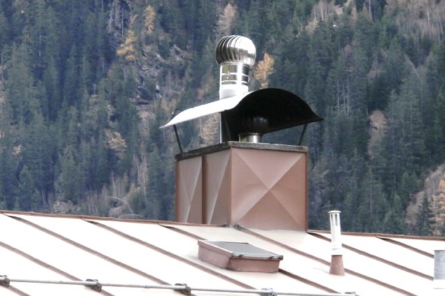

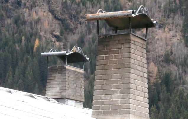

Robi 1 kirjutas:... Ainult, et korstnamüts ei tohiks znplekist olla. See läheb paraku roostetama ja rikub terve katuse ära. See peaks olema roostevaba või valama betoonist.
Ma ei tea, millest need mütsid olid tehtud, aga omapärased kindlasti.
Mõeldes ka "ahjufoorumi" peale, siis paar pilti hiljutisest Austria komandeeringust Tirooli mägede vahelt. Selletüübilisi oli seal katustel üpris palju näha.
