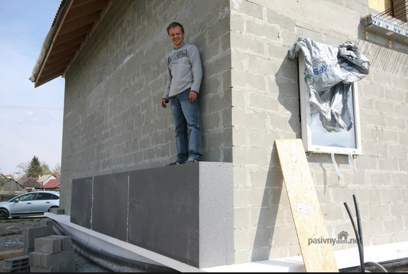

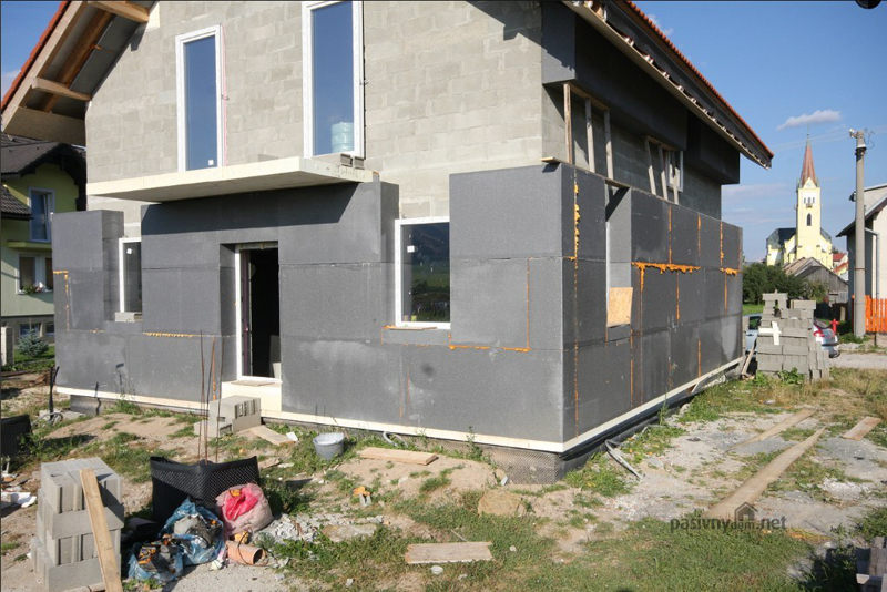

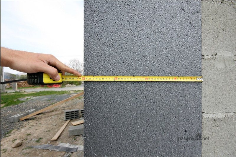

Soojustus 400 mm
- 2013-01-12_16h58_01.jpg (397.35 KiB) Vaadatud 3197 korda
- 2013-01-12_16h57_37.jpg (496.03 KiB) Vaadatud 3197 korda
- 2013-01-12_16h56_50.jpg (467.29 KiB) Vaadatud 3197 korda
Viimati muutis Veikko, 12 Jaan 2013, 19:49, muudetud 1 kord kokku.

Viimane pilt: 400mm.Veikko kirjutas:Soojustus 300 mm

Akende ümber peno valesti, pole L lõigatud.
