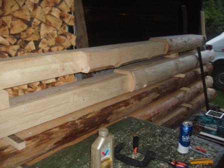

Googeldasin seda UC4030A ja asi on nii kurviliseks tehtud, tekkis küsimus kas sellega otse üldse saagida saab... Need palgid on saetud UC3503A, sellega igal juhul sai. See lülide jutt keti/lati pikkust ei puudutanud.

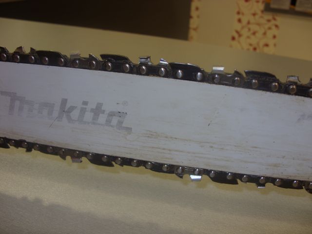

Kuidas silmaga pikiketi ära tunneb?
Ja kuidas ta inglise keeles on?
saarlane
Postitusi: 214
Liitunud: 08 Nov 2011, 16:44
On tänatud: 4 korda
Re: EL kettsaag
Lugemata postitus Postitas saarlane »
Nurk on teine.
Saehammba nurk on 10 kraadi, kahte ketti võrreldes saad ise juba aru kumb on kumb.
Re: EL kettsaag
Nii, ju siis rip chain
Kui pole kaht ketti silma ees, kui on tooteotsing, etikett või aknata karp, siis on tarvis sõna, mis ära tunda. Multicut heakene küll, aga arvasin, et vast on ikka puhtpiki ka.
Aitäh, nurgast oli abi.
