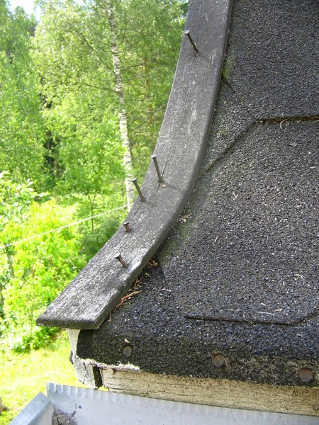

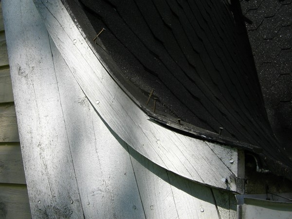

Re: Katus
Ära veel Soome mine, siin saab ju ka lumes hullata..
Eks naelad kipuvad ikka välja ronima kohtades kus puit saab ülemäära niiskuda.
