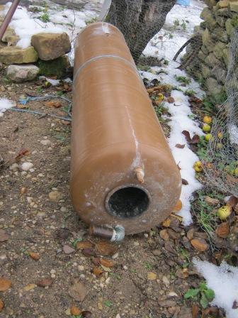

Omale plaanis ehitada ahju lõõri asemele selline vanniahju küttekeha,mis hakkab sooja vett tegema ( esimene pilt).

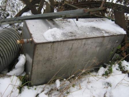

20 a. tagasi ehitasin teisel pildil olevast paagist( 200 l) midagi sarnast pioneerpliidile külge. Paagi sees on teine 50 l paak,millest käis külm vesi läbi, mis omakorda läks elektriboilerisse. Süsteem küll erinev Motamehe plaanitust...aga ei olnud minul kondentsiga probleeme ja ei tule ka temal.
Ei ole ka raske ühendada torud nii, et suveks saab ahju üldse välja lülitada.Vaja paar kraani juurde panna...
