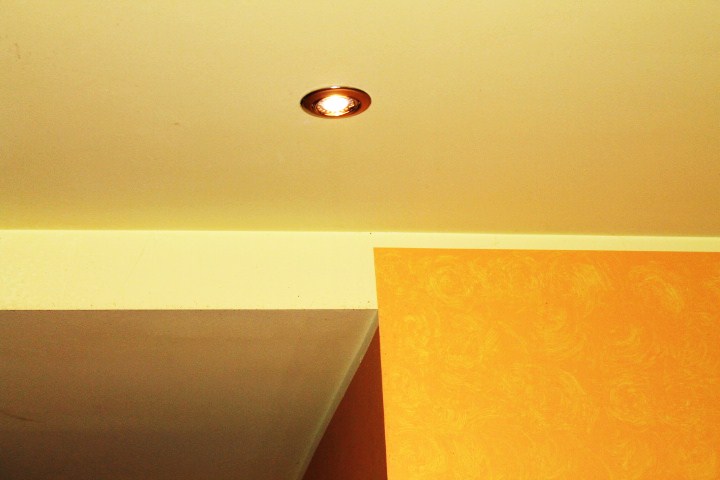

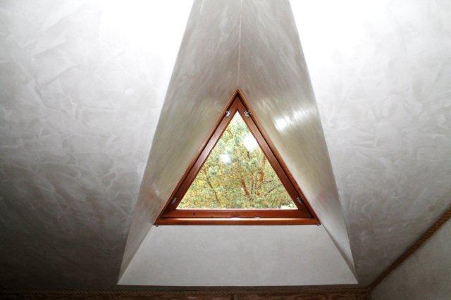

On ka muid variante ja ...mõmm kirjutas:Ise ka nuputan, et mida panna lakke just.
Kips sobib kuhugi kliinikusse, kus on steriilsust vaja.
- IMG_0273 (2).jpg (30.32 KiB) Vaadatud 2615 korda
- IMG_0292.JPG (65.09 KiB) Vaadatud 2591 korda
