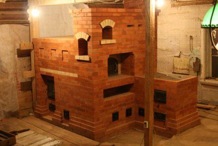

Arusaamatu raketiteadus. Seal peab täpselt teadma, kuhu tule teed ja millisest uksest poti sisse paned ja millisest välja võtad :) . Ma igatahes arvan, et need tavalised pliitad on ikka paremad.
See viimane meenutas juba veidike veneahju ( pildil). See on päris ilus ja praktiline asi.

Nohjah seda küll peab teadma. :) Pliita võib tõesti lihtsamalt ka teha aga siiski põnev et midagi erinevat on ka näha. 8)
Veneahju ka minu meelest ilus ja kindlasti ka praktiline, ma nendesse siiski ainult internetilehtedel tutvunud.
