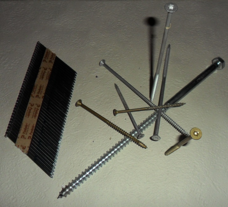

Parema meelega kasutaksin neid:
Nagu igas teises töövaldkonnas, on ka ehitusel oluline mõelda efektiivsusele ja töötajate töötingimustele.
Ehitusmehele pehmet tugitooli töö ajal istmiku alla pole tagada võimalik. Küll aga saab veidi parendada tingimusi korralike tööriistade ja näiteks kas-või paremate kinnitusvahendite abil.
Kruvikinnitus on töö teostajale mugavam eelkõige siis, kui kruvid on head - sisenevad kergesti puusse, ei lõhesta puitu ja neid saab vajadusel mitu korda sisse-välja keerata.

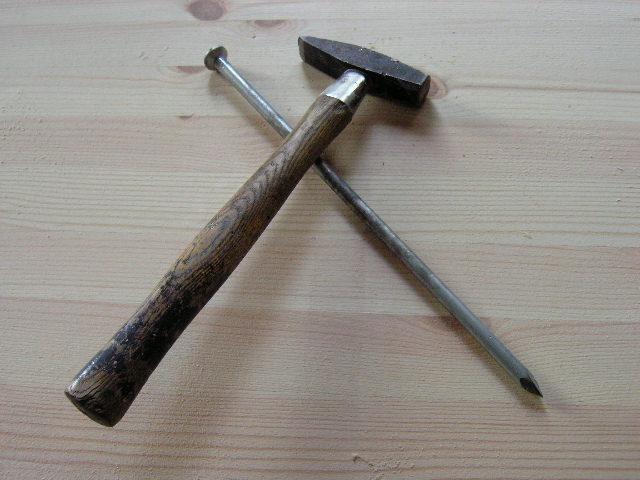

Nojah, lihtsalt 5,5x125;145;175 HDG naelad oleks võimalik hankida aga nelinurkse ristlõikega mitte ümaraga. Sellest ka küsimus, et kas on palju vahet kumba kasutada.
Re: Naelad või kruvid?
Kummal on haarde pinda rohkem, mis hoiab naela puidu sees ? Peaks olema kandilisel ju. Mõte tuli sellest, et korstna lõõride puhul on ümar lõõr palju libedam suitsule minna, sest takistavat haardepida vähem. Naela puhul just vaja vastupidist...

5,5 ristlõige võib juba roovi lõhki lüüa, eriti jätkukohas

Nelinurksed on vähem ohtlikud roovi lõhkiajamise suhtes.
