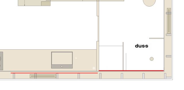

Re: Märgade ruumide seinad kips + metallkarkass
Aga kuidas see veetõkkega märja ruumi sein ja kuiva ruumi sein, kus kile 50se lati taga, üleminek teha ?
Ma mõtlesin sellist olukorda välisseinas kus siseseina juures vasakul pool on hüdrotõke seestpoolt 50 mm-se horisontaalse karkassi taga, märjal pool jälle kaetakse seestpoolt kips hüdrotõkkega. Ei oska kuidagi hüdrotõkkeid ühendada. 150x50 vertikaalne puitkarkass kus seespool 50x50 horisontaalselt lisaks .
Heinzile - ma teeksin kõikide välisseinte aurutõkke katkematult kogu välisseinas nendele kandvatele prussidele (nagu seal köögiseinas on näidatud. Dushiruumi kipsi tõmbad "hüdrotõkkega täiendavalt ikka üle, kuid nüüd ise vaatad kas kasutad vinget "fiberkummi" või siis midagi odavamat.
