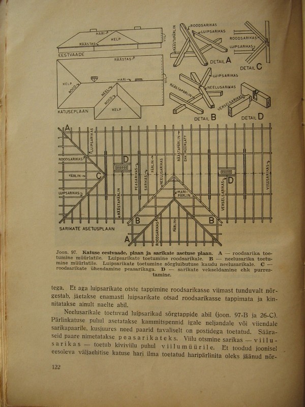

Nagu aru saab on teil rohkem vaja just katuse puidutööde osa juhendmaterjali. Neid on leidunud kõikides, läbi aegade välja antud, ehitusõpikutes
Üks vanemaid on siin
Puitehituse käsiraamat 1940 112 (2).JPG (140.57 KiB) Vaadatud 8486 korda

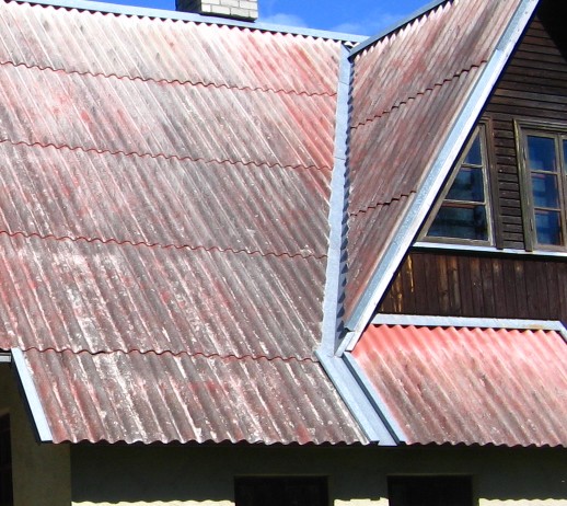

Mul on neelupleki kohta küsimus:
Kui kelp lõppeb enne räästast, st neel lõppeb katusel, mida tuleks neelupleki alumise otsaga teha - kas tuua ülespoole katusele, et neeldu kogunev vesi voolaks mööda katust edasi, või tuleks teha mingi katusekatte all kuni räästani jooksev drenaažisüsteem? Eterniitkatuse korral.
Re: Kivikatuse paneku juhend
Neelu peaks ikka juhtima katuse peale, sest talvel tekib jää... jne. Aga väga kasulik on paigutada neelu otsa ja eterniidi alla vastav plekist renn, mis ulatab alla serva välja. Tuleb arvestada, et rennist ühtegi naela väljast läbi ei löö, muidu jookseb ikka sisse.

xil kirjutas: Mul on neelupleki kohta küsimus:
Siin on ilmselt tegu katuseuugiga, need asetsevad räästast kõrgemal. Eks siin peab vaatama, kui kaugele neelusuue räästas jääb ja millist üldpilti katusest saada tahetakse. Teha saab mitmeti. Siin üks lahendus, mis on teeninud juba 24 aastat. On lahtine renn neelu all ja eterniitide vahel.
