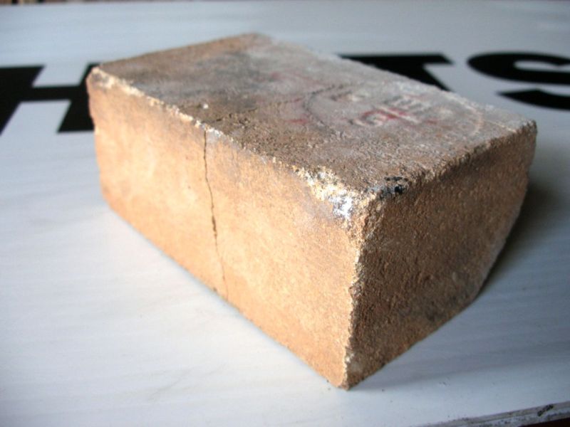

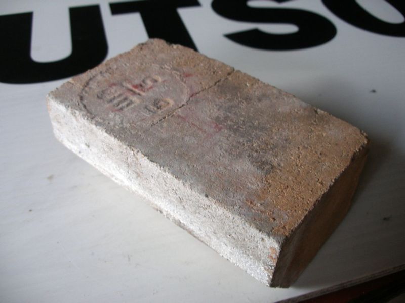

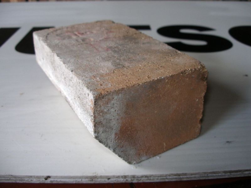

vanainimene siin oma küsimisega: Mis jõud lõhub niimoodi šamotti :
Mis jõud lõhub niimoodi šamoti 3.jpg (54.84 KiB) Vaadatud 9989 korda
mis jõud lõhub niimoodi šamoti 2.jpg (54.14 KiB) Vaadatud 9989 korda
Mis jõud lõhub niimoodi šamoti 1.jpg (52.21 KiB) Vaadatud 9989 korda

Lisaks veel niipalju et kivi on neelu(peegli ) ülemine kivi .Soome tüüpi laskuvate lõõridega ahi. Ahju on kasutatud umbes 4 aastat.
Piltidelt on ka näha et tuli on käinud kaldepoolsesse külge.Pragu aga avaneb vastaskülge.
On äkki keegi füüsik kes asja mulle und teistele foorumikülastajatele ära seletab ilma et see endaga kaasa tooks liigset kisa ja lärmi.
Rahulikku emotsioonivaba diskusiooni paluks

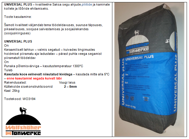

Kui juhuslikult samott laotud vetoniidi kumuskindla seguga siis rebib ilusti samotti pooleks,neil erinev paisumine,olen seda omalkäel tunda saanud.Seepärast kasutan nyyd samoti ladumiseks samottimõrti

Re: Mis jõud lõhub niimoodi šamoti
Raidkivi OÜ
Pärnu mnt 139E/2, 11317 Tallinn
tel +372 677 6977
faks + 372 677 6976
www.raidkivi.ee
uudised: http://et-ee.facebook.com/pages/Raidkiv ... 4565424731
http://www.facebook.com/pages/Kaminakod ... 8270545098
Universal Plus.PNG (247.41 KiB) Vaadatud 9890 korda
Jah , Andrus !
Seda segu kasutan ma siis kui kergšamotti kasutan.
Aga praegust on jutt ju vene šamotist. Ja segu on täiestis tavaline tulekindel šamottmörtel.No 28 või 32.Ups,Eksisin ennist ,kui kirjutasin siinsamas et savimörtel.
Juhin veelkord tähelepanu sellele et kivi ei ole pooleks läinud. Kui selline kivi oleks koldes keset neelu siis meie seda pragu ei näeks.
Ise olen mõelnud ,et kivi on niipalju kuuma saanud,et on hakanud kuju muutma (klaasistuma ehk mõõtmetelt kokku tõmbuma ).
On ju nii ,et mida rohkem tellis põletamisel kuuma saab ,seda väiksemaks tema gabariidid lõpuks muutuvad (toortellis oma mõõtmetelt ju pea 2 cm pikem kui hiljem pärast põletust.
Vot, ja kuna tulepoolne külg on nõnda valusalt kuuma saanud siis kas on sama loogika põhjal võimalik siit järeldada sama protsessi.
Tulepoolne külg on hakanud kokku tõmbuma ja kivi mittetulepoolsest küljest irvitama kiskunud.
See irvitus koldest ei ole näha.Küll aga peaks olema koldest näha püstvuukides olevad praod(kas või imepeeenikesed - sest kivi on ju tulepoolsest küljest hakanud kahanema.
kui selline kolle nüüd lahti võtta siis peaksid kõik need kivid lahtivõtmisel pooleks minema.Ja seda nelja talvega( a 8 kuud )
See oli üks minu nägemus asjale( kontrollida saaks seda nii ,et peaks ühe sellise püstiste vuugipragudega kolde lahti võtma.
Teine võimalus on lihtsam : Et oli praakkivi..........aga kas siis leivaahjuga ahju nii vastutusrikkasse kohta pannakse selline kivi - kahtlen.....

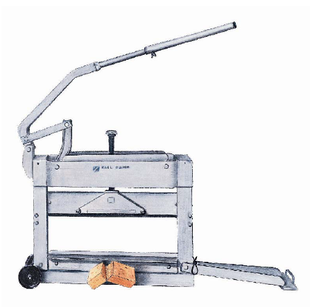

Šamottide töötlemisel soovitan küll kasutada sobivat giljotiini aga kui ei ole tahtmist sellist tööriista soetada, siis ketaslõikurit või vesilõikurit. Kivide vasaraga peksmine vaid halvendab nende kvaliteeti, sest tekivad mikropraod, mis hiljem ahjus soojuspaisumise ja veearu mõjul silmaga nähtavateks pragudeks muutuvad.
Parimate soovidega
Andrus Schults
e-post andrus@raidkivi.ee
tel + 372 56 479 515
Raidkivi OÜ
tel +372 677 6977
faks + 372 677 6976
www.raidkivi.ee
Giljotiin HBO+ šamoti töötlemiseks.PNG (154.88 KiB) Vaadatud 8953 korda
