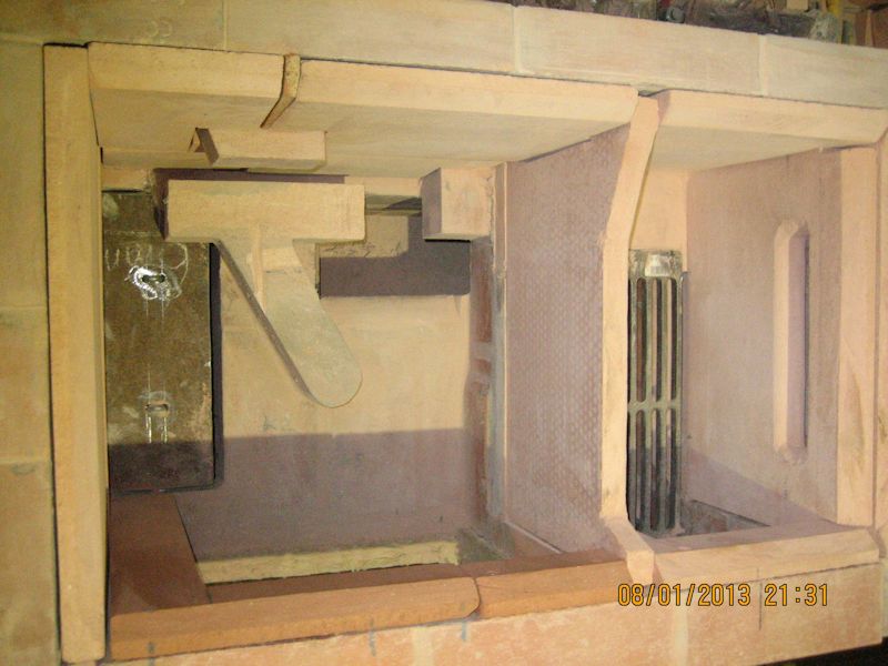

Sain oma esimese ahju+leso valmis.
Ahi(leivaahjuga) ise sisevoodriga külgkanalites. 4x4.5 kivi - ca 3.5 - 4t vahel kuskil.
Ahju koldes ehitasin ka lisaõhukanalid nii külgseintes kui ka tagaseinas. Ahi nüüd sisse köetud.
Ikka imetlen seda tule mängu ja õpin kütmist.

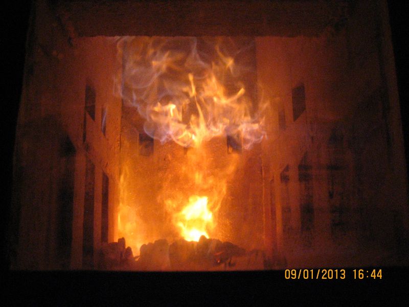

Täna aga tabasin ilusa pildi puugaaside põlemisest.
Puugaasid põlevad täiega!

Korralik pildimaterjal. Kas oleks võimalik lisada mõni sõna põlemisõhukanalite ja -avade dimensioneerimise kohta?

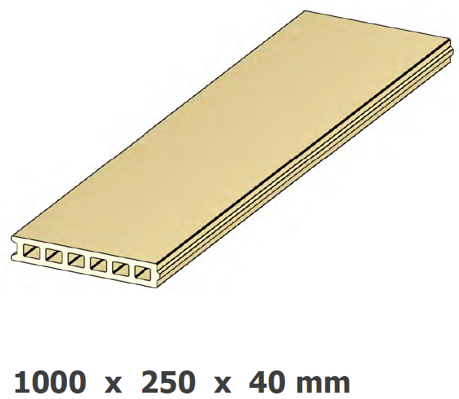

HBW õhukanalitega šamottplaat annab häid võimalusi sarnaseid süsteeme ehitada ja täiustada.

Leevi kirjutas:Korralik pildimaterjal. Kas oleks võimalik lisada mõni sõna põlemisõhukanalite ja -avade dimensioneerimise kohta?
Ahjul külgkanalid mis saavad õhku eraldi tuharuumi alusest väiksest tahmatopsi luugist - jagasin selle luugi pindala võrdselt kahte külge ära.
Tagumised avad mis saavad õhku tuharuumist tegin vist mingi 40% tuharestist. Andmed kodus - ise tööl.
Pliidil 3x25cm - see on katseeksitusmeetodil - ju näeb kuda toimib. Seal mul plaadid vahetatavad - saan iga kell muuta kui vaja!

Edgar57 kirjutas: Pliidil 3x25cm - see on katseeksitusmeetodil - ju näeb kuda toimib. Seal mul plaadid vahetatavad - saan iga kell muuta kui vaja!
Avad tunduvad liiga suured. Palju su pliidi koldesse korraga puid panna tohib? Kui sa seda ei tea öelda, võiksid anda kolde parameetrid. Ka kolderesti õhuavade kogupindala oleks hea teada. Arvutaksin täitsa huviga läbi. Kui see sulle sobib.

Leevi kirjutas:
Ma ei mäleta resti pilude pindala. Aga rest ise on see http://www.k-rauta.ee/Pages/Product.asp ... Catalog%29
Kolde laius oli mingi 22cm ja 40 halud lähevad sisse. 35-sed muidugi etem. Kolde ja praeahu vahelise seina kõrgus oli mingi 29cm vist.
Ma saan neid avasid iga kell vähendada. Tõstan parempoolse plaadi välja ja panen vertikaalse klotsi taha - jagab pilud pooleks. Ja klotsi laiusega saan reguleerida. Vaatan töökäigus. Või veel parem kahandan sisenevat ava. Variante on mitmeid. Saan selle õigeks nagunii!
Ja pealegi on sisenemisava väiksem kui väljuv!!!
Õhku vaja. Soe vaja viia ka läbi leso pika ringi. Alumised löörid tehtud spetsiaalselt täistellise pindalaga ja seda jätkuvalt kuni korstna otsani. Kolde sain venitada maksimaalselt laiaks ja sügavaks tänu neile 3cm HBO plaatidele - Tuharesti (210X405MM) ehitasin sisse täies suuruses.
Pldilt paistab pilu laiem kuna lihvisin/lõikasin ava allapoole kaldu, et tuhk alla variseks (nagu faas).

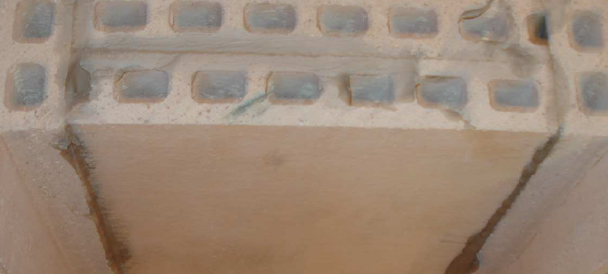

Saksa pottseppade sahvris nägin mingeid sarnaseid õõnesplaate, mis kirja järgi Radeburgi šamotitehases tehtud, aga samas tellisemassi mulje jätsid. Mõõdud 1000x250x40 mm, kandevõime 150 kg. Soovitatakse kasutada kohtades, kus temperatuuri muutus ja vaheldus väike on. Oli ilusasti kõlisev, sirge ja mõnusasti lõigutav.
HBW õhukanaliga šamottplaadi kohta küsin, kas ta koldeseinas hapraks ei jää oma olematu seinapaksusega. Topivad ju pottsepad ahju ehitusel, vastupidi, kõik mulgud savi täis, kasutavad vaid täistellist ja isoleerivad villaga.

Ma kalduks arvama, et see HBW toimiks väga hästi koldes kui seal kanalites õhk veel plaati jahutaks.

See punane on WO2818, jahutuskanalitega plaat 1200x250x80mm 14kg (kandevõime 300kg). Viimasele objektile ostsin Kaminakojast kokku kaheksa plaati. Lõõrimaterjalina kasutada ei tohi, aga ahju lage oli küll hea teha.
Sama plaat läls ka südamiku kohale lõõristiku aluseks. Lõõri põrandaks panin 3cm HBO+ samotti.
Raidkivi müüb siiski Wolfshöher Tonwerke toodangut, niiet Tuhatjatulise poolt näiteks toodu tehnilisi andmeid asun alles uurima. Eestis seda vist ei müüda?

Neli plaati läks südamiku kohale vahelaeks, millele toetub lõõristik ja neli tükki siis lõõristiku kohale ahju laeks. Lõõristiku ja lae vahele jätsin ka paar sentimeetrit õhkvahet. Lõõristiku toestuseks olevast vahelaest on pilte ka, pean üles upitama. Läheb veidi aega.
Igatahes on detailid täpsed, kerged, väga mõnusalt töödeldavad ja paigaldatavad. Esimest korda ka ise kasutasin ja kindlasti hakkab seda materjali iga ahju juures minema.
Vahelagi:
Esialgu sai võetud vaid neli plaati vahelae tarvis, aga kuna materjaliga töötamine oli niivõrd mugav, siis sai ka ülemise lae jaoks kohe juurde tellitud.
Lisan plaadi kasutamise kohta näite ka Bernd Grützmacheri raamatust "Kachelofenbau. Neue Emtwürfe, Modelle und Bauabläüfe" (Callwey, 2002. http://www.callwey-shop.com/kachelofenbau.html ):

Tänud teemaalgatajale said pandud pliidi ja selle ehitamiseks kasutatud materjali pärast.Samas jääb arusaamatuks millist materjali on kasutatud ahju kolde ehituses.
Kui see on Vene samott siis.........
Mitte väga ammu panin ülesse pildid samotist ja küsisin ,mis vägi neid lõhub.Lõpetuseks seal arvas keegi on liialt kuuma saanud.Loomulikult on kuuma saanud.Kuskohal siis veel kui mitte koldes peab samott kuuma saama .ja ikka kõvasti kohe kuuma....
Nõutuks teeb mind selle juures see et kasutatakse imetabaseid süsteeme põlemistemperatuuri kõrgele ajamiseks aga samas kasutatakse nende ehitamiseks keskpäraseid materjale.Või kuidas me peaksime seda vene samotti nimetama.
Kildumistegur :
Vene samoti kildumistegur 15 -16
HBO+ on sama näitaja 30 ( ehk katsemetoodika järgi maksimum )
See on laboris katsetatud fakt.Tõsi ,see on sakslaste laboris vist tehtud aga seda enam ,saksa täpsus on katsetele kindlasti kasuks tulnud.
Ja RaTH - i tulekust eestisse võib ainult unistada kui ei jõuta HBO+ igi osta.
Naljakas on meie ahjuehituses veel see et odavama pakkumise nimel kasutatakse tunduvalt halvema kvaliteediga materjale.Ja siis loeme siit mõne tellija kurtmist ,et näe tehti uus ahi 4 aastat vana .........
Kas on raske siis aru saada et kõrged põlemistemperatuurid , on kinni just kvaliteetses materjalis.Ja selle materjali( HBO+) omadustes on kõvasti kinni ka ahjude pikk eluiga.Ahju miinimum eluiga peaks olema 30 aastat.Vanasti ma mäletan isegi veneajal oli ahju eluiga 25-30 aastat normi järgi.Tõsi madalama kasuteguriga ahjud ei saanud sellist kuuma,põlemistemperatuurid koldes olid tundumalt madalamad.............
Kõrgete temperatuuride taltsutamine koldes ei olegi nii lihtne kui esialgu paistab.Kvaliteetse töö eelduseks on aga kvaliteetne materjal.Ja ahi saab alguse koldest.
Et mind mitte reklaamiagendiks jällegi ei tembeldataks.Siis vene samoti probleem on toimetulla koldes tekkiva veeauruga ja temperatuuri 500-600 kraadi ületamisega.Kui tahame kasutada koldes Vene samotti ei tohiks koldetemperatuur langeda kütteperioodi vältel alla nimetatut.Sellepärast ongi selle toote sihtrühm tööstusahjud aga mitte kodused kolded.
Ja veel: Robi-le
Halge ei visata koldesse -kolks ja kolks - vastu kolde tagaseina,eriti kui seal on veel õhukanalid.Aga see on ahju kasutusjuhendi teema.
