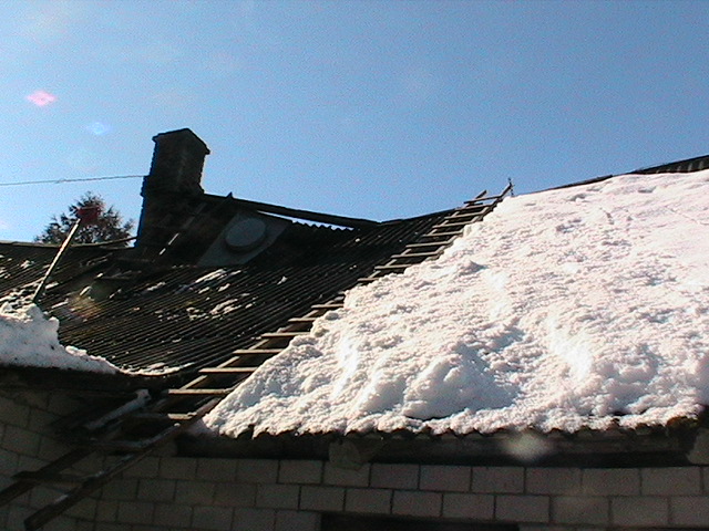

Paar aastat tagasi ühe elumaja katuse parandasin, mis lume raskusega laiali läks. Seal oli paar "segavat" penni eemaldatud ja lumekoormusest tulnud jõud tõmbas naabruses olnud pennid kõrvalt lahti
Pilt niisugune:.
Seekord läks veel hästi, et korsten keset talve ei varisenud.

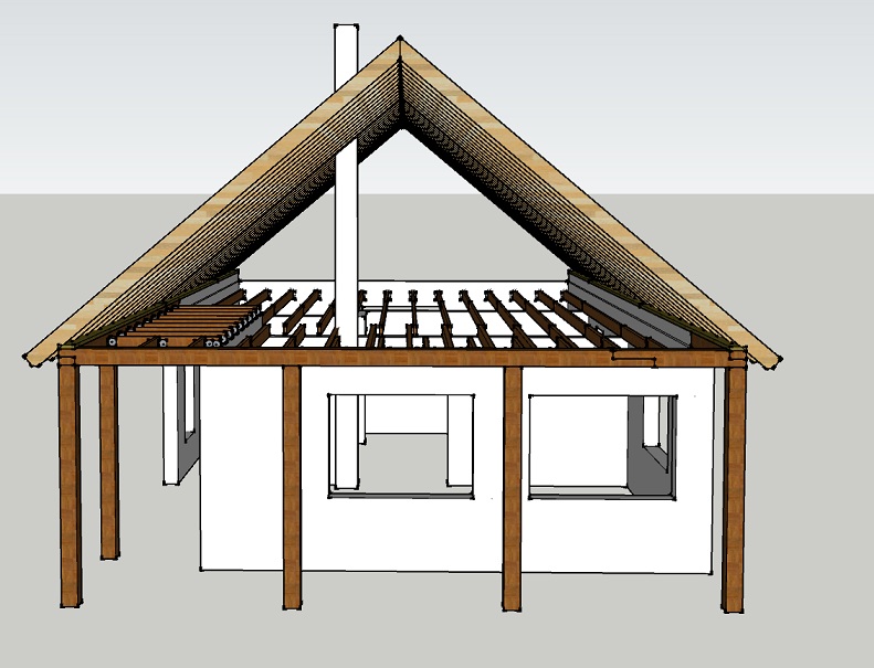

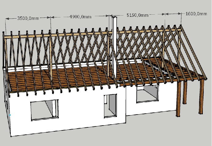

Palun teemaalgatajat vabandada, aga kasutaksin siinkohal juhust ja esitaksin oma küsimuse.
Kuna minult aeg-ajalt küsitakse hinnapakkumist eelprojekti alusel, milles konstruktiivne osa lahendamata, siis olen huvitatud koostööst inseneriga.
Näiteks võib mul abi vaja minna järgmise katusekonstruktsiooni arvutamisel:
Konkreetsel juhul soovib klient, et talad paikneksid sarikatega vastupidises suunas ja pennid võimalikult kõrgel, või võimalusel üldse pennid ära jätta.
Detailsed joonised suudan ise teha, aga vaja oleks selliste keerukamate konstruktsioonide sõlmede. tugevusarvutamisel ja optimaalsel konstrueerimisel.

Re: Katusealuse väljaehitamise mõttekus konkreetsel juhul?
Praktikas on sellistel juhtudel seotud sarikate alused omavahel metallist tõmbidega. Need trossid või vardad jäävad siis vahelae sisse peitu.
Pennidega on selline lugu, et tänases katusesehituses paigaldatakse sarikad küllaltki tiheda sammuga. Samuti on nende dimensioonid küllaltki suured. Kas seda penni seal üldse vaja ongi.
Oma praktikas olen näinud 6500 mm sildega hoonel sarikaid ilma pennideta. Keskpäraste sarikate samm oli 1200mm. :lol:
taastaja
Ametlikke kanaleid pidi see teenus kõige odavam pole.
Huvitav on aga, et miks need talad just sedapidi jooksma peavad. Kui on mingi kindel põhjus, siis oletades, et katuse alla tuleb tantsusaal, kus postid on lubamatud, siis kasutaksin sarikate all terasest (või ka liimpuidust) harjatala.
Kui ei ole tingimata vajalik talade selline suund, siis oleks võimalik ka taladega samas tasapinnas asetsev HEA-tala, kuid antud juhul on tõmbele töötavate sõlmede tegemine natuke probleemne.

Kuna teema kipub soiku jääma, siis ehk lubatakse mul teemat veidi omapidi kallutada.
Et miks talad sedapidi? Sama küsimuse esitasin tegelikult ka mina kliendile. Aga nii oli tahtmine ja kandvad vaheseinad on juba ehitatud hoonega ristisuunas. Sarikatega samas suunas taladega oleks nüüd sille ca 8 meetrit.
Arvan samuti, et kõige parem variant oleks lahendada harjatalaga:
Tala 200x150mm. Postid alla 150x150 toetuma kandvatele seintele.
Sarikad 50X200, L=6000, s=600.
Katusekattematerlajiks kivi.
Seinad laotud 250mm Fibost. Müürilati all on 200mm r/b võõ. Betoon C-30 . Armatuus sai vist 2x ¤12mm A-III.
Kaks pikiseintega ristuvat kandvat vaheseina on hoone jäigastamiseks.
Kas nii võiks olla juba kujupüsiv või paneme pennid ka?
Millised on arvamused.
