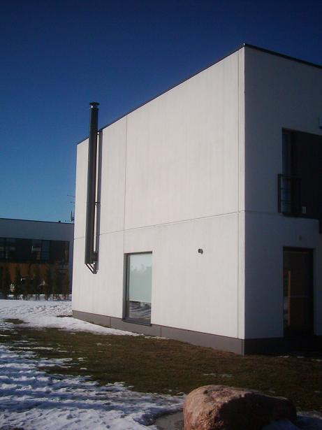

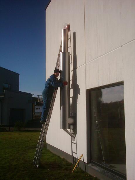

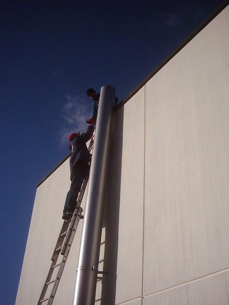

Korsten püsti paari tunniga.Pildid on näitlikud.Sellise korstnaga võidab toas ruumi.Kui on kivimaja siis tuleoht minimaalne.

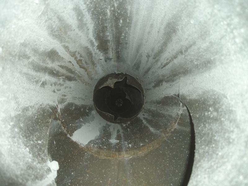

Mul on selle korstna sisust ka pilt ;) Varukas, kommenteeri seda. Pilt on eriti näitlik.
Metallkorstna siseelu.
Metallkorstna varjatud pale..JPG (67.4 KiB) Vaadatud 4623 korda

Vägisi kipub olema olukord, et kivist korstnat ei kannata teha(põrandas küttetorud sees ja pole kusagile toestada). Sellest ka mōte otse seinast välja ja mööda seina ülesse analoogselt nagu näidatud piltidel.
Ons siis metallkorsten tõesti nii niru ja kipub tuld andma kuigi neid ju üsna palju pakutakse? Kui teha pisikene soojamüür enne korstnasse minekut alla-ülesse ja siis välja, annaks see abi?

Motamehe lisatud metallkorstna pilti vaadates tekkib küll küsimus, et mis imenipp toda korstna metallsisemust sedasi
väänama on hakanud, sest kortsnapühkimistööde juures analoogidel kül seda täheldanud veel ei ole.

Jube ja sitt variant üldiselt! Tuttaval ka analoog, pidevalt käib pahupidi, mis on ka vist normaalne antud asja puhul. :)

raga kirjutas:Jube ja sitt variant üldiselt! Tuttaval ka analoog, pidevalt käib pahupidi, mis on ka vist normaalne antud asja puhul. :)
Kas korsten töötab tagurpidi just sellepärast, et on metallmoodulitest?
Motamehe poolt viidatud pildil on minu arvates paigaldaja porno kus toru servad on sissepoole väänatud, et ta eelmise sisse mahuks, palun parandada kui eksin.

Pigem, et asi on väljas.
