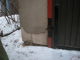

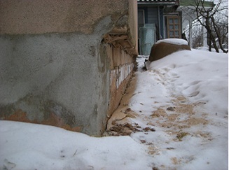

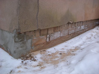

Tere! sooviksin soojustada vundamenti,võimalik ka tugevdamine. ootaks soovitusi millega ja kuidas kõige otstarbekam oleks soojustada ja millised on mõistlikud remonttööd.Tegemist on vanale majale juurdeehitatud osaga. Maja projektis on kirjutatud(1981): Alusmüürid monoliitsedt betoonidt M-100 Sügavus planeeritud maapinnast 1.40 m( vundamendi peale oli laotud tellised,kuna saalungite jaoks ei jagunud laudist) Seinad isoleeritud 2 kihiga tõrvapapiga. Hoone sees betoonist põrandad,mis on valatud liivale. Mure seisneb veel selles,et osa hoone seintest laotud üle vundamendi serva(ilmselt mingi möödapanek või laiskus ehitamisel) sellepärrast ka juurevalamise/ remontimise vajadus! Lisan ka tänase kuupäeva jooksul vundamendist pildid,et saaksite olukorrast parema ülevaate. Tänan ette asjalike vastuste eest!!

Soovituse järgi peaksin siis ennem ära soojustama,siis armatuur ja saalungi tegema ning lõpuks kinni valama. soojustus materjal jääb siis vana seina ja uue valatud betooni vahele.kas sain õigesti aru???? Kui aga juurdevalamist ei tule,siis mõtlesite immutatud puidust karkassi tegemist ning penoga soosjustamist aga kas on mõistlik see puid sinna maha matta-liig kiiresti ära ei mädane?? Kui see kõik on õige siis vabandust rumalate küsimuste pärast. Kas kusagil oleks mingisugust pildi või videomaterjali juurdevalamise ja soojustamise koht???? TÄNAN!
Alt üles; valatud vundament,Vundamendi kõrgemaks tegemiseks paar rida telliseid,tõrvapapp ja seinana laotud tuhaplokid,mis on kaetud krohviga
