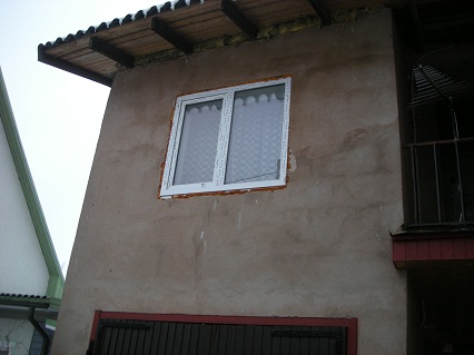

Millised oleks head ja soojapidavad lahendused tuhaplokist laotud seinale,mille paksus on 20cm. mida võiks sinna üldse kinnitad/millega ja kui rasket ????Maja on 2 korruseline.

Kõige lihtsam oleks peno panna ja üle krohvida.

Peno on kohe kindlasti kõige lihtsam panna,olen sellega nõus aga kas see maja liiga umbseks ei tee.Siis oleks vaja sund ventilsatsiooni juba. Maja tuulutuse mõttes oleks vast vill parem aga kas see jällegi liiga raske seina jaoks ei tule? ja kumb muidugi rohkem maksaks? Oskab keegi kommenteerida?
Re: Kuidas sellist seina soojustada-PILDID!
Maja peaks juba nüüd umbne olema, sest aknad-uksed on tihendatud ja sees loodetavasti toimiv aurutõke. Seega vahtplasti lisamine seda enam umbsemaks ei tee.

Peno 250-300 mm, jälgida kindlasit õiget paigaldustehnoloogiat. Aknaraamidele maksimaalselt peale, mida vähem jääb näha plastraami seda soojem.

Aknad/uksed võiks tõsta väljapoole, soojustuskihi sisse.
Seina/katuse(lae) soojustuse sõlm lahendada nii, et soojustus jääks katkematu.

Võimalusi mitu:
1. Peno 150mm +krohv. -hinnalt kõige sootsam. (suurusjärk 50 EURI/m2+km)
2. Kivivill 100 -150mm + krohv.(suurusjärk 55 EURi/m2+km)
3. Kivivill + fassaadiplaat -näiteks Minerit või Tempsi.
4. Kivivill+ voodrilaud
jne...
Kui on huvi võime teha konkreetse pakkumise.

Kõik pakkummised on huvitavad(osa kallimad,osa odavamad) Ise oleksin ilmselt huvitatud lahendusest kivivill + fasaadiplaat. tundub kõige asjalikum lahendus(muidugi ka kallim ja ajaliselt kulukam) Ei usalda kuidagi neid mittetuulduvaid varjante(peno+krohv ja vill+krohv) AGA fasaadiplaadiga tuleb ta ka kõige raskem-kas oskab keegi õelda,et see sein koormusele ka vastu peab või oleks mõistlik mõnel asjapulgal üle vaadata????? Kas leidub ka mõni asjalik Firma sellist soojustamist ka TARTUS teostama???
