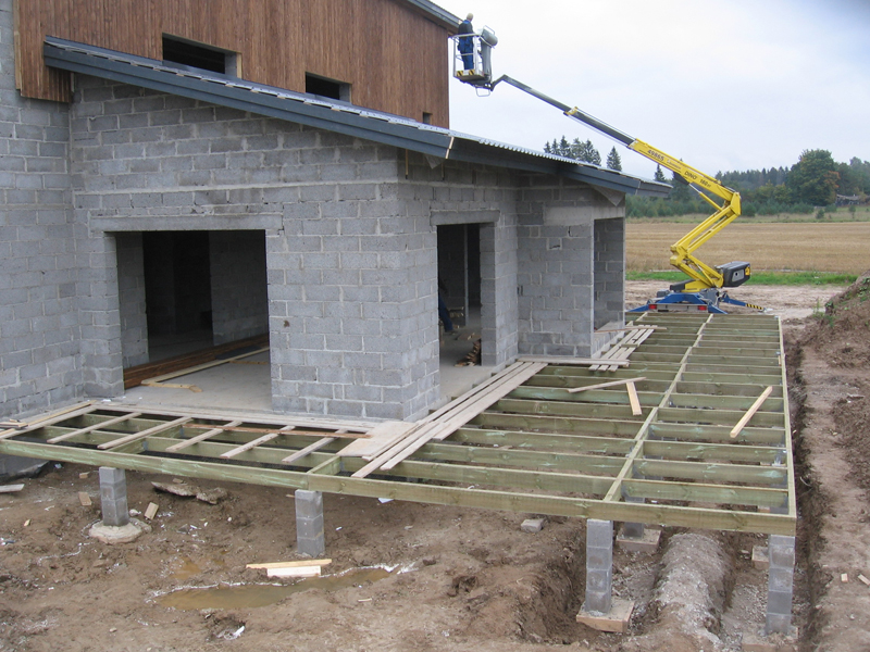

Kui postid 2 m sammuga ja nende peale 50x150 prussid + risti nende peale 50x150, 600 sammuga ning 28 terassi laud peale....igati OK.
Näiteks sellisele karkassile sai 28 mm peale pandud ja ei mingit vajumist.

Kui arvestada eluruumide (arvutusliku) koormusega 300kg/m2, siis 50x150 annab välja 600 sammuga, deformatsioonid jäävad ka lubatud piiridesse. 28mm laud tuleks sel juhul vahepeal ka pöönadega omavahel ära siduda nt 50x50 latiga. Kui vundamendikannud on kahe meetri tagant, umbes nii nagu sellel pildil siin natuke ülalpool, siis peataladeks sobib 50x200, või kui on oluline, et kõik samasse tasapinda jääks, siis 100x150. Sellisel juhul on ka läbipainded talutavad.

Uuudo, ega sa kindlust ei ehita. 2m sille 150sele prussile on täitsa ok, lisaks tuleb risti roovitus ju peale.

Kindlust ei ehita, aga arvutuslikult see nii on. Peatala all ma mõtlesin seda tala, mille külge teised talad s.t. 50x150 ristipidi toetuvad. Ja olgem nüüd ikka korrektsed - 2m sillet võib ok olla, aga kui samm on sealjuures 2m, siis ehitusmehaanika ei toeta sellist mõttekäiku, et küll kannab.
