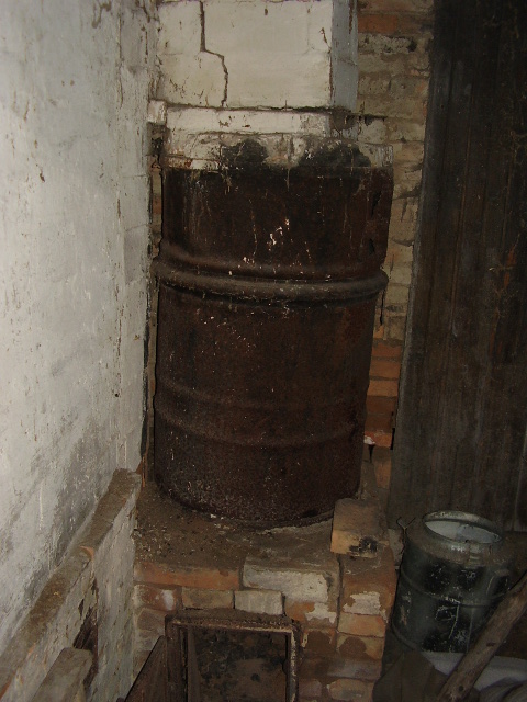

loonik kirjutas:... Alaliigid omakorda ... plekk-kestaga keris...
Ruum oli nii väike, et kogu ahi ei mahtunud peale.
Mingi ettekujutuse ikke saab

Aastat 20 tagasi oli ka meil vennaga plaan saun ehitada, aga mitte kuiva kuuma leiliga, vaid pehme niiske leiliga nagu vanatüübi ahjud andsid, millel leil käis läbi kerise. Aga need olid ebemugav ja kaua kütta, seepärast venna ütles, et kroonus Siberis oli sauna seina sees raudtoru mille sees kerise kivid, mida teisepoolt seina kuumaks aeti . Senna seina sisse auku uhati leili ja leil oli mõnus pehme .Hakkasime nuputama puhta kerisega sarnast ahju. Välja kukkus üsna hea asi, tund kütmist ja sauna, leil mõnus niiske kõik oleme rahul . Ahju küljed said villatatud, nagu võileib .

Lugupeetud Heints, nagu aru saan, toimib see keris sama moodi nagu soome sauna puhaskeris - suits läbi kerisekivide ei lähe ja soojendab toru külgedelt. Mis teeb selle kerise leili siis pehmeks ja niiskeks ja erinevaks soome kerise leilist? Keris ise on väga põnev.

Jaanus2 kirjutas:... Mis teeb selle kerise leili siis pehmeks ja niiskeks ja erinevaks soome kerise leilist?...
Nagu aru olen saanud, on ahi hoopis teises ruumis. Leiliruumi tuleb soojus ainult kividest ja siis õige vähe selle toru sisemistest seintest. Leiliruumis ainult auk seinas. Pildilt ka näha pikendatud toruosa.

Just, leiliruumis on ainult auk, kus kivid sees.

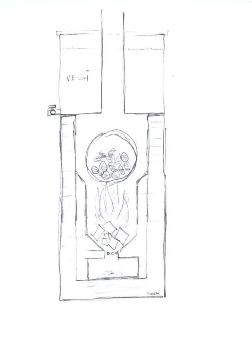

Järgmise toruahju tahaks juba teha kivist ja toru muidugi rauast

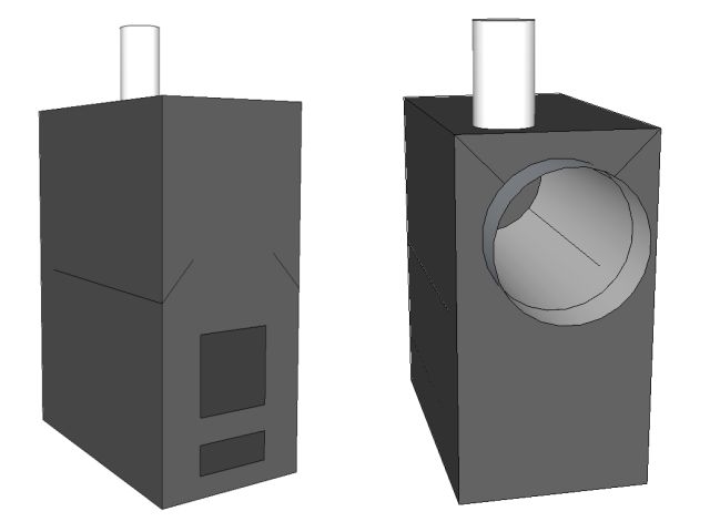

Plaan siis selline ja see võiks juba asuda leiliruumis.
Ma arvan, et pehme leili teeb see, et keris ei anna kuiva kuuma leiliruumi ära sest nad on nagu koopas .

Sinna toruotsale võiks veel kuumuskindlast plaadist kaane ette panna, mis on ees, kui parajasti leili ei visata. Siis on see umbes nagu Soome Ukkotonttu termoskeris, aga hulga odavam. Sama hea kahtlemata. Hea mõtte sain, tänan!

Jaanus2 kirjutas:Sinna toruotsale võiks veel kuumuskindlast plaadist kaane ette panna, mis on ees, kui parajasti leili ei visata. Siis on see umbes nagu Soome Ukkotonttu termoskeris, aga hulga odavam.
Olen mõelnud sellel, mõte on hea, metallkaan käib küll
