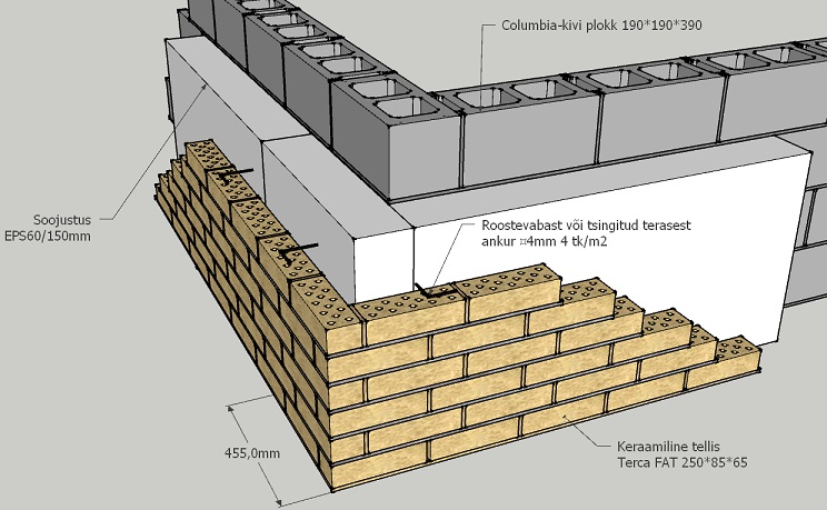

Minul on analoogset seinakonstruktsiooni töös ette tulnud.
Kandev osa oli 190mm Columbia-kivi õõnes-betoon-plokk. Soojustuseks EPS. Välisvoodriks Ungru looduskivi.
Välisvoodri ja soojustuse vahel õhkvahe ca 30mm.
Osaliselt oli välisvoodiks ka puidust voodrilaud.
Et käed juba natuke "sügelevad"ehitamise järele, siis ehitasin virtuaalkujul ühe niisuguse välisseina siia ilustratsiooniks:
Välisvoodrikiviks "joonistasin" küll sedakord Terca FAT tellise.
Seina kogupaksus on 455 mm. U-arv ligikaudu 0,2, mis tänasel päeval kipub juba natuke "lahjaks" jääma, aga samas on sellisel seinal kindlasti võrreldes teiste seinatüüpidaga väga hea soojasalvestusvõime, mis ka on mõnel juhul ju oluline. Kui veel ära ka betoneerida õõnsused, siis ... :write:
Roger10

palju see betooniga täitmine soojapidavust tõstab?
Soojapidavus halveneb, kuna beton on hea soojusjuht
Betoon lisab tugevust ja massiivsust. Eramute puhul tugevus küll alati ei määra, kuna õõnesbetoonploki sein ületab ka ilma betoneerimata kergplokk-seinte tugevust. Vähemalt kui silmas pidada ülalt-alla-suunalist survetugevust.
Olenevalt koormustest ja projektlahendustest, võib vajalik olla osaline betoneerimine ja armeerimine.
Massiivsus annab seinale hea soojasalvestusvõime ja kombineerituna soojustusmaterjaliga väga hea helikindluse.

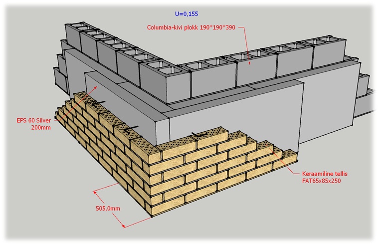

Roger10 kirjutas: Ja kas 200 EPSi kasutamine annaks tugeva võidu?
200mm EPS 60 U=0,17
200mm EPS 60 Silver U=0,155
Juhin igaks juhuks tähelepanu, et tegemist ei ole täpisarvutustega.

Sellest aastat kehtima hakanud energiatõhususe miinimumnõuete kohaselt jääb U=0,155 selliseks keskmiseks (seal antud elamute puhul vahemik 0,12 . . . 0,22).
Perspektiivi arvestades võiks tegelikult parem olla . . .

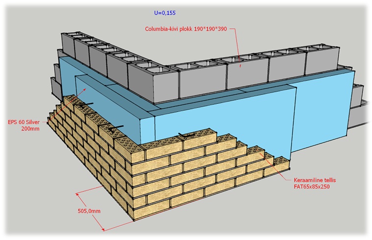

Pildil sai EPS Silver valet värvi.
Et kedaki ei häiriks või eksitaks, siis...
Sobivam värv Silverile on ehk niisugune:

miks 2 kihti? millega teise kihi kinnitad?
Postitusi: 2651
On tänanud: 74 korda
On tänatud: 139 korda
Re: Plokksein + EPS + tuulutusvahe + tellisvooder
2 kihti, kuna hetkel ei tea üle 150mm paksust EPS 60Silver soojustusplaati saada olevat.
Kui keegi teab, siis võiks anda viiteid.
Samas tänapäeva, tulevikku, passiiv- ja madalenergiamaju silmas pidades ka 200mm võib mõnele soovijale väheks jääda.
Kuidas kinnitused, häid lahendusi ja viiteid võiks keegi teine siinkohal pakkuda.

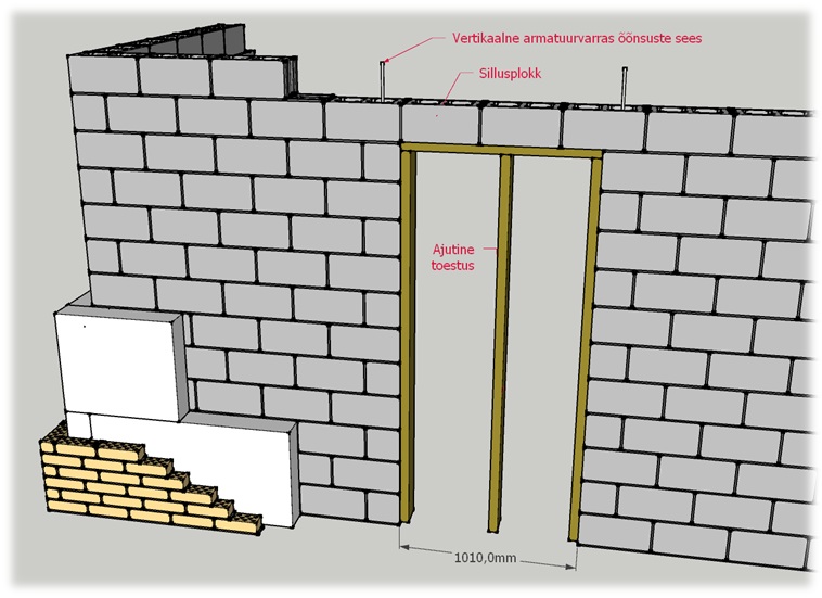

Avade sildamiseks on mitu lahendust.
Nii mittekandvad, kui kandvad sillused saab ehitada järgmiselt:
Paigaldatakse ajutised toelauad või prussid.. Nende peale sillusplokid või armeerimisplokid. Silluse allaossa paigaldatakse horisontaalsed armatuurvardad. Varraste läbimõõt ja sarrustamise viis valitakse vastavalt ava laiusele. Silluse plokkide õõnsused betoneeritakse.

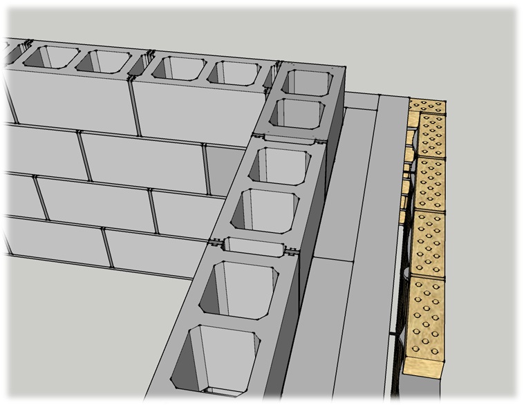

waithboy kirjutas: Nüüd väike mõte: kui lajatada 150-le EPS-le veel 20-ne selga ja lasta soklist fassadikivi 15 üle. Tuleb tuulutusvaheks 20-25mm.Piisab sellest tuulutusvahest?
Arvesta, et ladumisel jäävad välisvoodri müüritise vuugid õhuvahes paratamatult mingilmääral nii nagu ma pildil kujunduslikult visualiseerisin:
Keegi ei suuda seest poolt neid vuuke päris siledaks siluda. Seda enam, kui see vahe seal väga kitsas projekteerida.. Lisaks kipuvad alati mõningased vead sisse eelnevatel töödel, mistõttu õhkvahed võivad kohati väga olematud jääda.
Nii, et las see eelplaneeritud 40mm vahe pigem jääb.

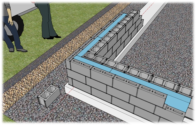

Toeta seda joonist nüüd näiteks madalvundamendiga. Lõikena ehitusest. Üsna huvitavalt on seni see sul välja tulnud. Ise olen ka ikka skechupi väänanud aga detailide kaupa pole viitsinud midagi välja joonistada.

Ühte otsa oleks võinud lisada ka osaliselt hüdrokihi. Siis oleks vundamendi osa üsna täielik.
