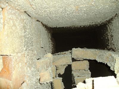

Kuskohast koldest leek üles läheb? Esiseina jaheduse järgi võiks arvata, et tagant otsast.kahjur kirjutas:... Kuidas seal lõõrid paiknevad? ...
Pane fotokas ahju ja pildista tõusvat lõõri mööda üles. Äkki näed ka midagi üllatavat - miks esisein soojaks ei lähe.
Pildil on näiteks näha kolm lõõri korraga. ple ju raske arvata, et suits valib otsetee siibrini.
- Millist lõõri mööda suits läheb?
- Kolm lõõri korraga..JPG (36.43 KiB) Vaadatud 2863 korda
