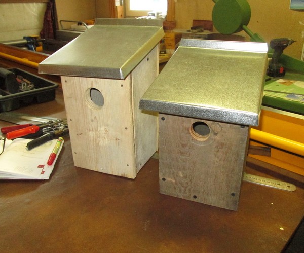

Järjekordsed tellijad said võtmed kätte! ;)
kevadised tellijad 002.JPG (87.6 KiB) Vaadatud 4165 korda
ärge sõimake,aidake mind.
Re:
Kas sealt suuremast uksest ei mahu rüüstama mõni Pakspea Pisilinnuõgija?
Re: Re:
Külaline kirjutas:Kas sealt suuremast uksest ei mahu rüüstama mõni Pakspea Pisilinnuõgija?
Paraku selline isend on meile veel tundmatu!
