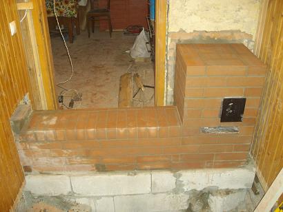

Üldjoontes sama probleem, mis sul.Jaanus2 kirjutas:... kas võib kõrvale laduda uue lõõri ("korstna") kuni olemasoleva ühenduskohani?...
- Korstnalõõr alt täis valatud
- Lisatööd.JPG (28.73 KiB) Vaadatud 1183 korda
