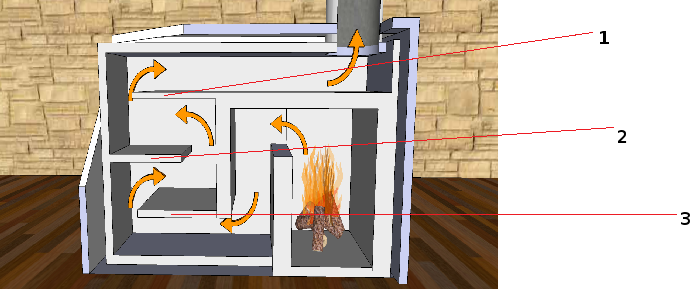

Lisan näiteks pildi mis mind segadusse ajab:
Et siis 1,2,3 - kuidas need laotud on?
Kas pildil on pliit millel nö esikülg selguse mõttes "maha võetud" ja 1,2,3 on sellised pikad šamott tellised ja toetuvad esiseinale?

Kui link avaneb, siis saad ehk abi. Seal on kasutatud vaheseinaks vastavaid plaate ja need toetuvad esi ja tagaseinale.

Antud joonis on arvatavasti tehtud SketchUpiga või mõne muu analoogse arvutiprogrammiga ning esikülg on tõepoolest "maha võetud",ehk siis tekitatud lõige. Tavaliselt kasutatakse selliste pliitide puhul šamottplaate. Asi saaks toimivaks kui teise vertikaalsevaheseina juurde paigaldada otsesiiber,mis võimaldaks vajadusel lasta kuumad gaasid lühemat teed pidi pliidirauani.Samas kannataks siis juba oluliselt pliidi kasutegur (liiga kuumad gaasid korstnasse).

Pildil ei saa olla küll tegu pliidiga, küll aga euroopa ahjukesega, mis ehitatud samottplaadikestest. Seega ei ole sellise pliidi punaseks ehitamise soov just meie kogukondlike traditsioonidega argipäevane soov. Aga kes ikkagi on joonise autor või algallikas?

Ma sain nii aru, et siin teema algataja tahtis lihtsalt algseid teadmisi lõõri vaheseinade kinnitusest. Ma lisaks nendele piltidele seda, et kui lõõri vahesein saab mõlealt poolt kuumust, siis peaks ta olema ka paksem, sest muidu toimub selle seinaosa tarbetu ülekuumenemina ja ka paisub tuduvalt enam, võrreldes kõrval olevate seintega.

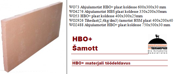

Selleks, et selliseid pliite ehitada on pottsepal vaja sobiva formaadiga šamottplaate.
HBO+ šamotist plaatide valik.PNG (83 KiB) Vaadatud 26871 korda
