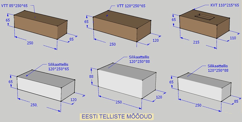

Mõned Eestis enamlevinud alljärgneval pildil.
eesti tellised.jpg (80.19 KiB) Vaadatud 7108 korda

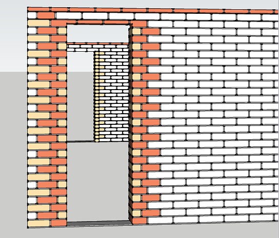

Et veakohad paremini välja tuua, värvisin osa telliseid punaseks. Muidugi see on ka maitseküsimus - võib ka niisuguse tulemusega rahule jääda.
Mis siis veaks pidada?
1. Hoone kõrgus mittesobiv, sellest kõneleb ülemine poolikute telliste rida.
2. Hoone mittesobiv pikkus.
3. Valesti valitud ukse ava kõrgus.
4. Ukse ava vale asukoht seina suhtes.
5. Ava mittesobiv laius.

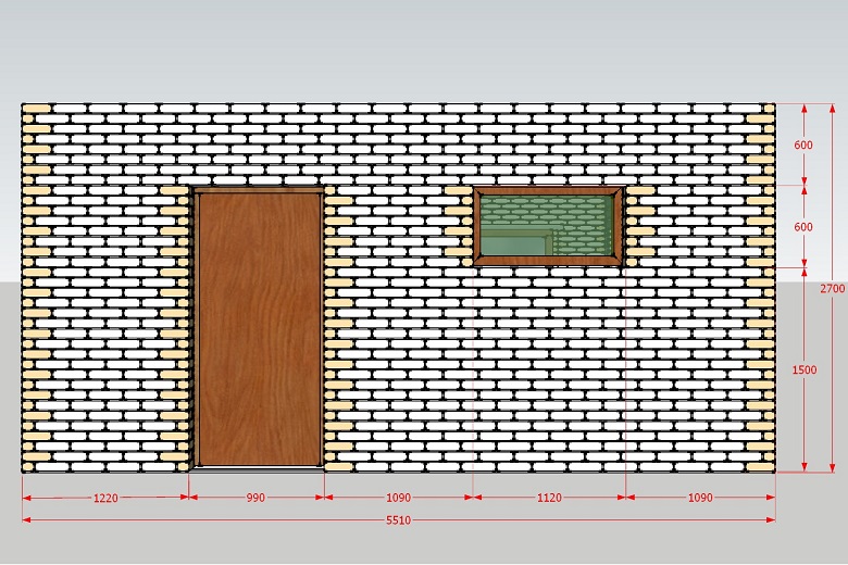

Et see mitte nii ei oleks, tuleks projekteerimisel kõigi hooneosade mõõtmete määramisel lähtuda telliste ühtlasi mõõtmetest ja algselt planeeritud mõõdud vastavalt korrigeerida.
Näide, kus kõige sellega on arvestatud:
pilt 3.jpg (186.94 KiB) Vaadatud 7106 korda
Jätan siin-kohal selle mõttearenduse pooleli. Kas on ehk teistel foorumlastel midagi sõna sekka öelda?

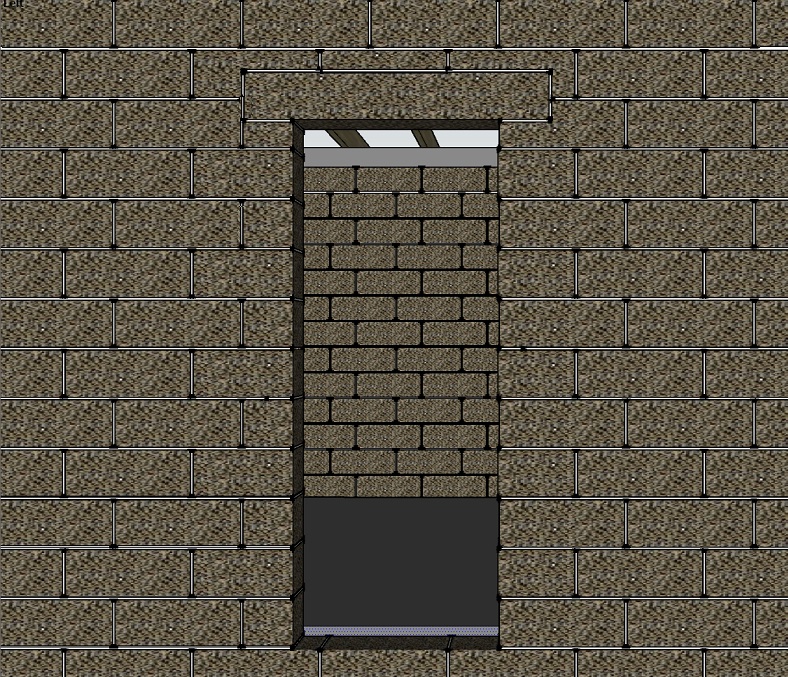

Võtaks vaatluse alla kõigepealt kõrgused.
Projektides on levinud kõrgusmõõt avade alla 2100 mm.
Võttes 65mm kõrgusega tellise koos 10mm vuugiga, siis tegelikult selline kõrgusmõõt (jämedalt) sobib.
28 kivirida annaks nullist silluserea alla 2110 mm.
Kuidas aga sobitub sellega plokkidest seina kandev osa?
Võttes plokkide kõrgusmooduliks koos vuugiga 200 mm, saame 10 rea kõrguseks 2000 mm ja 11 rea kõrguseks 2200 mm.
Seega kõrgusmõõt 2100 mm kuidagi ei sobi.
Illustreerimaks seda olukorda, toon siinkohal pildinäite:
Üsna tavapärane on niimoodi lahendatud avad. (Kas nii üldse tohib, see on eraldi teema ja ma ei hakkaks siinkohal sellel peatuma.)
Näeme, et selle ukseava kohal on lõigatud kokku 5 plokki. Eramul on keskmiselt 15 ava. Akna-avad on laiemad. Keskmiselt on ava kohta lõigata vaja 7 plokki. 15 x 7 = 75 lõigatud plokki. Võime järeldada, kuhu kaob meie ehitajal osa tootlikusest.
See on üks kitsaskohtadest, millest vaja üle saada.

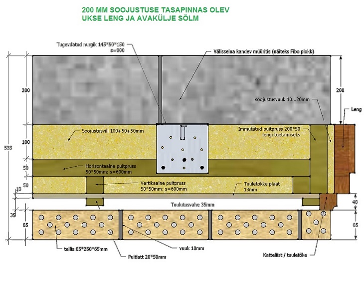

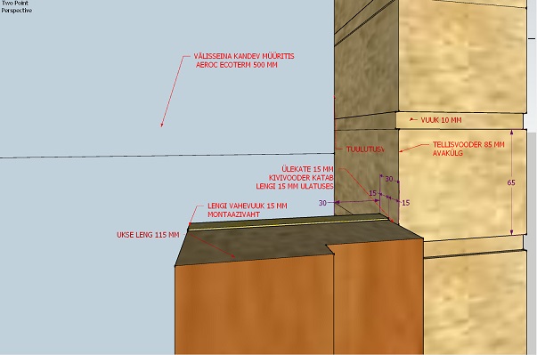

Kivivoodriga maja puhul tasub jätta fassadiavad igast küljest 30 mm väiksemad kui standardmõõdus kandva seina avad. Sellisel juhul jääb akna ja ukse tihenduspragu peitu. Seega kandva silluse alla 2100 ja fassaadikivi silluse alla 2070.
Kandvad seinad ujuvpõranda puhul laotakse niivõinaa taldmiku pealt ja põranda km ei mängi rolli. Kuna tellist maapinna sisse ei kannata panna, siis sinna alla läheb muu sobiv plokk.
Re: Puhasvuugil projekteerimine
Foorumiarhitekt kirjutas:Kivivoodriga maja puhul tasub jätta fassadiavad igast küljest 30 mm väiksemad kui standardmõõdus kandva seina avad. Sellisel juhul jääb akna ja ukse tihenduspragu peitu. Seega kandva silluse alla 2100 ja fassaadikivi silluse alla 2070.
Segane tekst? Äkki selgitad , mille taha see pragu peitu jääb?
Kui taldmiku pealt nullini on 1600 , plokk koos vuugiga 200. nullist silluse alla 2100 siis seleta kuidas on võimalik täisplokiga ületada kõrgus 2100?
Tellise alla käib ka plokk koos vuugiga 200 ja seda alates taldmikust.

Seinaploki algus -100 mm. ja ka välisvoodri algus seal. Silluse alla 21 plokirida ja ~ 29 telliserida. Selline lahendus nagu pildil kas erand "disaini" juhtum või tõenäoliselt pigem projekteerija praak.
vuuk kirjutas: Sellest probleemist üle saamiseks pakuksin alternatiivina kasutada näiteks Aeroc Universaal plokki, mille rea kõrguseks liimseguga on 303 mm.
7 rea kõrgus kokku 2120 mm, mis jämedalt sobib tellisega moodulisse.
Kui aeroci vuugid on 3 mm. paksused siis peab midagi valesti olema! Kui ridade pealispinda lihvimisega aeg ajalt korrigeerida siis suures piires on rea kõrguseks 200 (300) mm.

Illustreerimaks "Foorumiarhitekt"-i kirjeldatud lahendust ka alljärgnev pilt:
3D seina ukselengi sõlm3.jpg (45.54 KiB) Vaadatud 6551 korda
Tegemist siis olukorraga, kus leng asub sisemise kandva plokkmüüritise tasapinnas. Kivivoodri ja plokkmüüri vahel on õhkvahe 30 mm.
Tihendusvuuk 15mm ja tellisvooder katab lengi samuti 15mm.
Selle lahenduse eelduseks on, et uksed peavad paiknema korralikult ükteise ja fassaadi suhtes ühel joonel. Vastasel juhul ei jää fassaad sirge või fassaadi ja avatäidete vahele jääksid erineva suurusega pilud.
Pakun omalt poolt veel ühe lengi-seina liitumise variandi, kus leng asub 200 mm soojustuse tasapinnas:
Ukse lengi ja seina sõlm.jpg (118.26 KiB) Vaadatud 6555 korda
Selle lahenduse korral saaksid olla nii sise- kui välismüüritise avaküljed ühel-samal joonel.
Selle variandi mõte on eelkõige vältida kiviga avakülje ärapööret, mis lihtsustab tööd ja võimaldab vähendada ajakulu.
Liistude laiused saab vajadusel tellida erinevad või kohapeal korrigeerida, juhul kui avatäited pole paigaldatud korralikult samale joonele.
Kuidas aga rahuldaks niisugune lahendus tellijate ja projkteerijate (kunsti-inimeste) soove, nägemusi?
