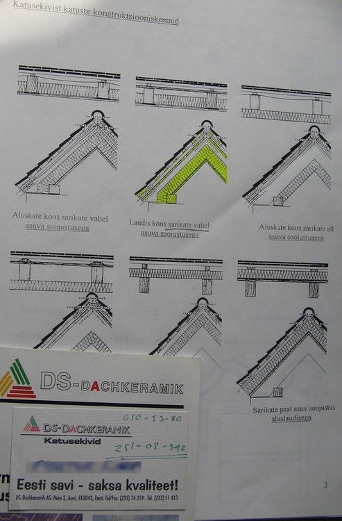

Sellest ruberoidi kivikatuse alla panekust kuulsin juba nolgina vanamehelt. Ta ütles, et me oleme targemad ja ehitame ruberoidist aluskatuse S-kivi alla, muidu hakkab see läbi tuiskama. 1970 aastate alguses hakati head eesti ehitustava uuesti meelde tuletama ...elu sunnil :lol:
Üks siinses teemas sõnavõtja on uuesti vabanenud vabariigi algusaastatel, täitsa neid lahendusi ka propageerinud. Vahi kuidas aeg lendab :(
p.k 004.JPG (96.84 KiB) Vaadatud 4752 korda
ärge sõimake,aidake mind.

taastaja kirjutas:Sellest ruberoidi kivikatuse alla panekust kuulsin juba nolgina vanamehelt. Ta ütles, et me oleme targemad ja ehitame ruberoidist aluskatuse S-kivi alla, muidu hakkab see läbi tuiskama. 1970 aastate alguses hakati head eesti ehitustava uuesti meelde tuletama ...elu sunnil :lol:
Ei suutnud oma ilmselt tagasihoidlike intellektuaalsete võimete tõttu aru saada, mis on pistmist sellel püstitatud teemaga. Katusekivi alla sobib suvaline bituumenrullmaterjal ja tõesti väga kauakestev ja korralik, kuid "heale eesti ehitustavale" liigkallis lahendus. Aga pleki alla ilmselt iga bituumenrullmaterjal ei sobi, Küsimus oligi selles, et millised sobivad ja kust Eestis neid saada ? Ja kuidas Soomes sellega asjalood on, kus enamik Eesti plekusid täna töötab ?

Kui katusekivi alla sobib, sobib ka pleki alla (juhul kui papi ja pleki vahele tuulduv vahe jääb). Minu tagasihoidliku arvamuse kohaselt võiks muidugi valtspleki alla teha täislaudise ja korraliku tuulutuse ja polegi vaja mingite kilede, mille kestvusaeg on teadmata, paigaldusega mässata.
Re: Rullmaterjal valtsplekk-katuse alla
Ja tegelikult peaks aluskatte plekk-katusele panema mitte alla, vaid peale, sest suur osa pleki alla tekkivast kondensaadist tekib pilvitutel öödel, kui plekk muutub külmemaks õhutemperatuurist ja selle vastu aitab pleki katmine...
