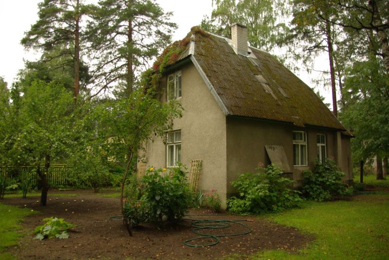

Olen uus siin foorumis. Olen ka ehituses täielik profaan. Palun siis abi ja nõu.
On olemas 1937 ehitatud kahekorruseline puumaja, laudadest karkass, laudade vahel saepuru. Kunagi 60-70l sai soojustatud nende suurte hall plaatidega (TEP plaat?), ja lõpuks siis pritskrohv.
Teine korrus on mansardkorrus, laudadest katus, nende peal eterniitkatus, keldrit ei ole. Tsokkel on umbes 0,5-1m maast ülespoole.
Majas ahjuküte. Fassadi üldpindala on umbes 100m2
Maja pilt postituse manuses.
Iga aastaga läheb ainsa külmemaks. Et nagu viimane aeg midagi ette võtta.
Eelmise aasta suvel said vahetatud kõik esimese korruse aknad PVC akendeks. Eriti soojemaks ei läinud.
Minu arusaamise järgi peab väljastpoolt soojustama fassaadi, katust ja tsoklit. Nüüd siis küsimused.
1. Mis järjekorras peab neid etappe tegema? Kas on oluline? Kas võib neid teha eraldi (näiteks iga aasta üks etapp) või on soovituslik neid korraga teha? Mis etappist siis kõige mõistlikum alustada?
2. Ise mõtlesin fassaadist alustada (et see annaks järgmine talv kõige rohkem soojust juurde?). Või siis koos tsokliga ühes etapis. Kuidas siis selle fassadiga? Kui palju kihte oleks vaja maha võtta? Praegused kihid on

On palju erinevaid lahendusi ja püüaksin siis mõne hinnalt hea ja asjalikuma välja pakkuda.
1. Seest võtad laudise maha, saepuru aiamaale, ruberoid kindlasti. Loodetavasti ei ole ta tepplaadi ja laudise vahel, kust sa seda kätte ei saa. Kandvate postide vahele võiks vahtplasti panna aga sobib ka vill. Sissepoole igaljuhul aurutõke. Kuna on puitkarkassmaja siis jäigastad kas uuesti lahtivõetud laudadega või kasutad OSB plaati ja edasi on siseviimistlus (kipsplaat, osb, krohvimine jne.) Selle meetodi puudus on, et maja ei saa väga soojaks, kuid oluliselt paremaks kui enne (umbes 2-3 korda, asi seegi). Kuid töö teostamine lihtne. See ei vaja kindlasti mingit ehitustluba.
2. Lõhud väljast tepplaadi maha, eemaldad laudise. Nüüd paned oma lemmiksoojustusmaterjali ja võid karkassi kasvatada niipalju kui tahad. Kui vahtplast siis krohvid, villaga mingi muu fassaadikate. Krohvimisel maja välisilme ei muutu ja on juristi vaielda, kas asi on ehitustöö või mitte. Igatahes kui jääb sama mõõtu ja on krohvitud siis minu arvates ei ole tegemist ehitustööga vaid remont. Kui aga muudad mingi laudise või muu fasaadikattega siis on kindlasti maja välisilme muutmine ja see läheb ehitustöö alla. See ehitusvõte on kallim, kuid võimaldab kaasaegse soojustuse.

Mul endalgi sarnase konstruktsiooniga majake, vaid selle vahega, et on krohvitud silikaatvooder, mis kahjuks pragunenud. Seetõttu otsustasin voodri lammutada ja paigaldada seal all olevale diagonaallaudisele EPS plaadid ja samuti krohvida.
Pildi pealt tundub onni väline krohv nagu enam vähem olevat. Korralikku välisfassaadi ma ei lõhuks ja ilmselt oleks ka büroraatiaga võitlemine siis kergem.
Ehk siis variant 1. Saepuru aeda madalate kohtade täiteks. Soojustuseks paneks EPS-i, puhub vähem läbi ja eriti seoses välise umbse ja paksu krohvi tõttu peaks olema ohutum valik arvestades seina niiskusrežiime. Kuid ma ei piirduks vaid 15 cm postide vahelise soojustusega. Ma paneks sissepoole veel 10 cm EPSi, siis kipsikarkassi, plaadid jne.
Veel võtaks ma lahti põranda ja uuriks hoolega vundamendi pealse horisontaalse hüdroisolatsiooni korrasolekut. Põranda alust tuulutust jne. No ja põrand tuleks samuti siis kaasaegselt soojustada.
Ema pead vist vahepeal küll kuskile mujale elama panema tööde ajaks.
