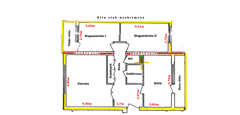

Andke mulle nõu, nimelt plaan soetada omale korter. Maja on 3me kordne paneelelamu, asub maapiirkonnas. Korter on I korrusel ja 3me toaline. Puudub keskküte, soe vesi boilerist. Korteri juurde kuulub ka 2 keldriboksi, üks rõduga toa all ja teine suuretoa all. Mis oleks parim küttelahendus ja miks just selline? Ise kalduks puukütte poole, kuna küttepuud saaks omast metsast.
Korteri plaan on midagi ligilähedast:

Ei hakanud silma sellist asja nagu korsten. See paneb suuresti selle asja paika, mida on mõistlik teha. Kui korsten puudub, tuleb see ilmselt läbi seina viia õue ja õuest kolm korrust korstent katuse kõrgusest veel ca 0.5 m kõrgemaks. See on mõnevõrra kulukas ja nõuab teiste omanike ja ühistu ja vist ka KOV-i nõusolekut.
Kuasjuurres, ruutmeetreid teadmata, korteri planeering tundub väga hea. Pääs magamistubadesse ei ole oste elutoast vaid ikka eraldi esikust.

Millist puukütet ei valiks, ikka on vaja korstent. Loota ventlõõrile on tulutu. Usun, et elanikud on sinuga samas olukorras ka ülemistel korrustel? Seega, ühinege vähemalt korstna osas. Igale muidugi oma löör. Kuna olen sama planeeringuga korteris elanud, siis pakun korstna asukohaks koridori ja elutoa vahelise seina tagumiste tubade poolset otsa, sest seal on kandev sein ehk laepaneeli ots. Edasi oleks juba sobiva tehnilise lahenduse leidmine. Inseneri on vaja. Korstnasse saaks ühendada ka kaks ahju. Üks elutoast, teine ahjuke kahe magamistoa vahele.
Sinu probleem on üleriigiline :cry:
Variant on ka ahi kahe toa vahele ja kööki pliit soemüüriga, mis kütab köögi taga asuvat tuba, ülevalt slepe läbi tualeti või pigem läbi vannitoa, vent korstna kõrvalt.

Üldjuhul on selle projektiga majade korstnad valatud ja sinna ventlõõri midagi aretada ei ole võimalik. Ei teagi varianti kus selline rats mahuks seaduste piiridesse.
Re: Andke nõu.
Tuli ühtäkki meelde, et kuna olen sellise projektiga Saaremaa majadesse keskkütet ehitanud, siis korsten on vannitoa seinas ja peldiku tagune sein on kanalisatsiooni ja veetorude jaoks. Sealt mahuks igal korrusel ka suitsutoru põigiti läbi viia

Vahepealne areng on järgnev: teisel ja kolmandal korrusel köetakse elektriga ega kumbki ole huvitatud ühise korstna rajamisest ei maja siseselt ega ka maja külge. Sain konkreetse korteri plaani ja märkisin ära ka korstna ja ventlõõrid apelsini värvi nooltega. Mitu lõõri on korstnas seda hetkel ei tea, kuna katusele ei pääsenud, proovin laup uuesti. Korstnajala sees keldris on ka auk, mis ühenduses lõõriga. Dušširuumis oli kuulda II korruse jutukõminat :D, köögis ega WC ei olnud. Vee- ja kanalisatsiooni torud on tähistatud rohelise ruuduga. Kohalik "spetsialist" ütles, et sinna ventlõõri on paljud ühendanud oma suitsutoru ja pidavat saama ka päästeameti kooskõlastuse.

Kui korstnas ametlikke suitsulõõre ei ole, võid katusele ronimata jätta - EVS 812-3 pajatab:
"6.1.12 Suitsulõõrina ei tohi kasutada muuks otstarbeks rajatud lõõri või kanalit (nt ventilatsioonikanalit)"
