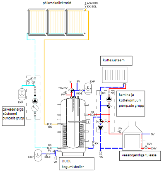

Re: Saarega kamina kütmine?
Kaminasüdamikke ja ahjusid ma kohe automaatselt ühte patta ei paneks. Kaminasüdamikule 7,5kW võimsust pole mingi suur näitaja ahjule aga küll. Aga loomulikult tuleb mõlema kütteseadme puhul jälgida pottsepa või tootja kütmisjuhiseid.
JØTUL’I KVALITEETSE KÜTTEPUU DEFINITSIOON
Hea kvaliteediga küttepuit peab olema kuiv, st veesisaldusega ca 20-25%. Selle saavutamiseks tuleb puud raiuda hilistalvel või kevade algul ja suvel vabas õhus kuivas hoida. Sügisel paigutatakse talvel kasutatavad halud ruumi. Kvaliteetpuiduks peame tuntud puuliike nagu lepp, pöök, kask ja mänd. Märkus : Eestis on parimaks kaminapuuks lepp ja kask. Soovitame just lehtpuud- okaspuu vaigusisaldus on suur !
1 kg kvaliteedipuidu energiatootlikkus on umbes 3,8 kWh. Üks kg absoluutselt kuiva puitu (0% niiskust) toodab ca 5kWh ja 60% niiskusega puit ainult 1,5 kWh.
- ROMOTOP veeküttesüdamik KV 6.6 2 TV küttesüsteemis.PNG (73.32 KiB) Vaadatud 4355 korda
