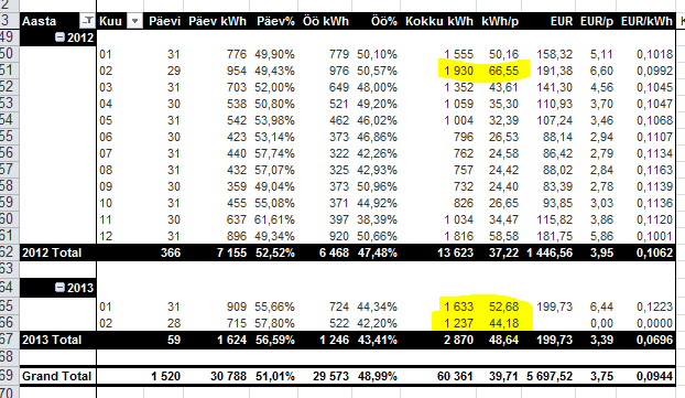

Vabandan ette, et natuke teemast kõrvale lähen, aga oleme just hiljuti mitmel kliendil elektrikulu alla saanud oma süsteemi abil. Seda siis ennekõike sellega, et kui inimesi kodus pole hoitakse majas madalamat temperatuuri ja teatud kellaaegadel tõstetakse temp sobivaks. Radikate puhul annab see päris hea efekti.
Panen juurde ka faili 2012 ja 2013 Jaan/veebr elektrikulude võrdlusest.
Lauri

Lauri_s kirjutas: Panen juurde ka faili 2012 ja 2013 Jaan/veebr elektrikulude võrdlusest.
Lauri
Tegelikult tahaks näha hoopis 2012 ja 2013 a märtsikuude võrdlust :confused:

Uurin samalt kliendilt, ehk saan märtsi andmed samuti kätte - mind ennast huvitab see samuti, just seetõttu, et märts oli kuidagi väga käre sel aastal...
