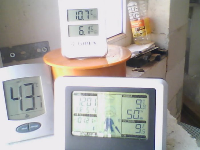

Sain oma esimese päikeseküttega valmis! Kasti sees on soojaneelajaks 2-kordne alumiinium putukavõrk raami sees diagonaalis. S.t. all on võrk vastu kasti põhja e. maja seina ja üleval kasti väljaspool ääres. Alt tuleb 12v vendiga majast õhk paneeli ja läheb üles läbi võrgu majja sisse.
Vent selline http://www.weirdstuff.com/cgi-bin/item/18097
Kastis on ka termolüliti http://www.ebay.co.uk/itm/261180161321? ... 1423.l2649
Töö kandis vilja.
Mõned pildid minu facebooki albumist http://www.facebook.com/media/set/?set= ... 7810525edc
12,6 majas, 6,5 õues, kollektorist sissepuhe 37,7C - seda õhtuse päikesega, mis paistab kollektorile pool-külje pealt. Paneel vaatab lõuna suunas. S.T lõuna ajal on max päike paneelile ja temp peaks kõrgema saama!

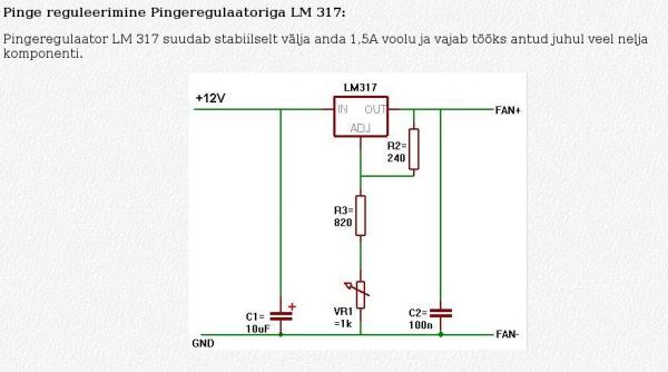

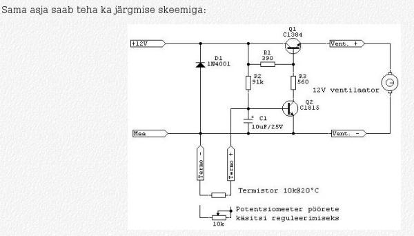

Edgar57 kirjutas:Mul liiga võimas 200cbfm Lupsib läbi termostaadi liiga tihedalt.
Miks sa vendi pöördeid sujuvalt ei juhi?
http://www.hot.ee/qwerty009/pingereguleeriminehtm.htm
Ventika regulaator 1.jpg (23.17 KiB) Vaadatud 8804 korda
Ventika regulaator 2.jpg (24.19 KiB) Vaadatud 8804 korda
Sinu vent on küll võimsam, kuid mõte jääb samaks.

madis64 kirjutas:
Sujuvalt saaks ju ka termoresistoriga (http://www.oomipood.ee/category/kotakte ... i-ntc-ptc/, http://goo.gl/j5b1C) juhtida. Vaja aint minimum ja max oomid teada saada. Seda saan aga proovida universaalse jumperitega adapteriga. Möödan ära nt. 5V jumperi takistuse ja ka 12v jumperi takistuse - selle järgi valin termoresistori. S.t. temp. tõustes takistus väheneb ja seega vendi pöörded tõusevad ja vastupidi! Ja seda kõike automaatselt!
NTC kalkulaator: http://www.giangrandi.ch/electronics/ntc/ntc.shtml
Postitusi: 3806
On tänatud: 97 korda
Re: Õhkkütte päikesekollektor
Edgar57 kirjutas:S.t. temp. tõustes takistus väheneb ja seega vendi pöörded tõusevad ja vastupidi! Ja seda kõike automaatselt!
Ainult selleks, et pöördeid alla tõmmata, hakkab soojus takistilt eralduma - milleks see liigne "elektriküttekeha" :scratch:

madis64 kirjutas:
Aga kuidas saaks ventika pöördeid vajadusel (ja lihtsalt) alla ilma liigse "küttekehata"?
Küttekehad nagu lihtsalt resistor ja ka potekas jäävad ju siis ära!
