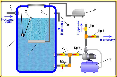

sise konstruktioon :hello:

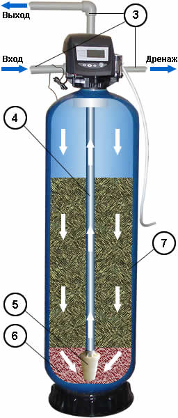

Ahaa, vaat kus pilt olemas. Mis seadeldis see siis on, mis tüüpi? Kas Süsteem 1, 2, 3 ?

tere see on BIRM ainega kui mina ei eksi seal on kompressoriga hapniku lisamine on olemas kah fotod nendest osadest ise mo`tlen kah midagi aretada FEB is on see aine olemas :hello:

boilerist konstruktioon :hello: :scratch: :hello:

nagu jäi mulje, et keegi arvas vett õhutada ilma survestamatta ...
gaas difuseerub imo paremini suuremal rõhul ja seega ka parem tingimus rauaoksiidi tekkimiseks, mida annab juba veest välja filtreerida

selline on surveta aerator vesi peaks veel peale voolama labi du`si taolise otsiku siis on suurem hapnikuga reaktsioon :hello:

Vaatasin skeemi siis survega aeraator töötaks samamoodi või lihtsamini, on suur survepaak, kus altpoolt pihustatakse õhku dushi või akudega torust paaki, üleval ülerõhuklapp (või õhueraldaja kust pääseb õhk välja. Ainus puudus, et kompressor peab suurema rõhuga olema? Muud asjad on klassika va et vee väljavõtt peab paagist kuskil keskel olema (all on sodi ja üleval on õhk)
