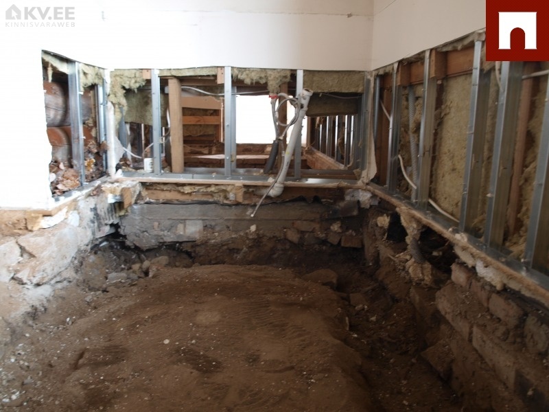

Vasakul on näha  natukene Seda kahjustust.
On siis plaanis osta maja. Aga majal on hallitus või vamm on sissetulnud...Seda küll on näha ainult esimesel 5-6 palgil.
Küsimus on rohkem selles et kas tasub osta sellist maja..et kas on võimalik see korda teha.
Küsimus ka vundamendi kohta kuidas seda parandada ja kas saab seda ..
ennem oli saun..ehitati majaks
Maja oli juba kõik valmis kui omanik leidis selle maja seene .ja oli sunnitud terve 1korruse põranda üles võtma et oleks veendunud et ei ole majaseen/vamm..kaugemale läinud kui kööginurgas on .
Kuidas käituda?
http://www.upload.ee/files/3290730/2013 ... 1.jpg.html

Päris riskantne ettevõtmine.
Muidugi vamm elutseb vaid seal, kus selleks tingimused olemas -- ehk niiskus.
Kui renoveerimise käigus rookida välja kõik vammist kahjustunud detailid ja ümbrus töödelda vastavate kemikaalidega nind edasise ehituse käigus jälgida reegleid, mis ei lase niiskusel tekkida, siis ei tohiks midagi juhtuda. Vundamendi aluse tuulutus (või põrandaaluse täitmine ja betoonplaat peale), vundamendi soojustamine väljast, sisemine niiskustõke ja rääkimata siis toru lekete likvideerimisest.
