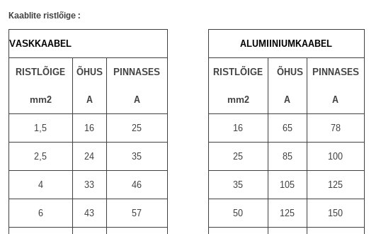

Talgeri veebilehelt:
http://www.talger.ee/index.php?openmenu ... u=2&lang=0
leiad sa sellised numbrid:
Kaablite amprid.jpg (27.41 KiB) Vaadatud 15891 korda
, kaablivalmistajad (nt http://www.draka.ee/?group_id=31&page=53 ) kipuvad oma tootelehtedel tänapäeval neid numbreid mitte andma (10 aastat tagasi olid need tabelid mälu järgi nagu ka nende poolt veebi üles pandud).
Kui ametlikku vastust soovid, konsulteeri pädeva isikuga. :hello:

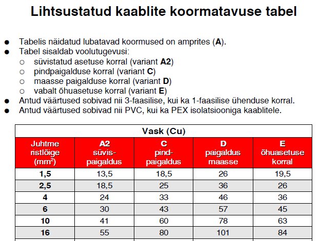

See 4mm2 on üsna piiripeal. Mina oleks 6 ruuduse pannud, et kaablil ka veidike varu oleks. Liinikaitselüliti on siiski kaabli kaitseks mõeldud ja peab olema väiksema nimivooluga kui kaitstava kaabli lubatud vool. Siin on ka tähtis paigaldusviis. Kui ta on lahtiselt seinapeal, siis 4mm2 ongi just piir, õhku riputatuna või maa sees ajab asja täielikult ära. Seina sees on ta liiga vähe.
Talgeri tabel on üsna vähese infoga. Ma jälgin Elektroskandia oma.
http://www.elektroskandia.ee/abi/kaablite-koormustabel

TumeTumba kirjutas:Ma jälgin Elektroskandia oma.
Olgu siis ka see tabel otsingute lihtsustamiseks siia üles pandud:
Kaablite amprid 2.jpg (79.86 KiB) Vaadatud 15881 korda
