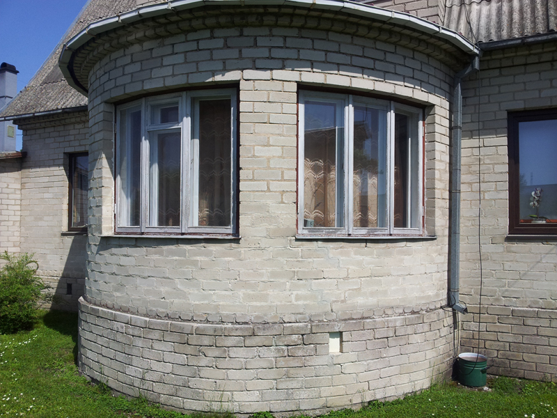

Sooviks nõuandeid kuidas paigaldada plastikaknad sellisele kaardus seinale. Kui panna 3 akent nagu algselt on siis arvatavasti on aknal raami rohkem kui klaasi. Seega mõte on paigaldada kaks akent ühte auku.
On 3 sellist akna auku. 1. nendest tuleb pooleks (aken ja uks). 2. tuleks kaks mitte avatavat akent. 3. tuleks 1 avatav ja üks mitte avatav aken.
Mure selles, et ei oska lehendada kahe akna ühendust. Nõnda, et saada korralik stabiilne ja mitte silmariivav ühendus. Ja muidugi ka soojapidav.
Kõik soovitused on teretulnud. Kui vaja mingit infot juurde katsun seda ka saada.

Pole kellegil sarnast olukorda olnud?

Sarnast olukorda küll ei ole endal olnud kuid internet on suur ja lai.
Leidsin ühe lehekülje kus kenasti näidatud kuidas peaks sirgete akende vaheline ühendus olema kui soovi saavutada kumerat effekti.
Link: http://www.teslawalls.com/curvedwall.htm
Pildile klikkides avaneb *.pdf fail kus ühenduskohad on paremini näha.
Ehk nüüd saad mingise aimu kuidas asi peaks välja nägema.

Aru Grupp on taolisi aknaid teinud omajagu.

On olemas ka akende vahelisi ümarposte, millega saad ise sobiva nurga valida. Igal endast lugupidaval aknatootjal peaks see lahendus olemas olema.
