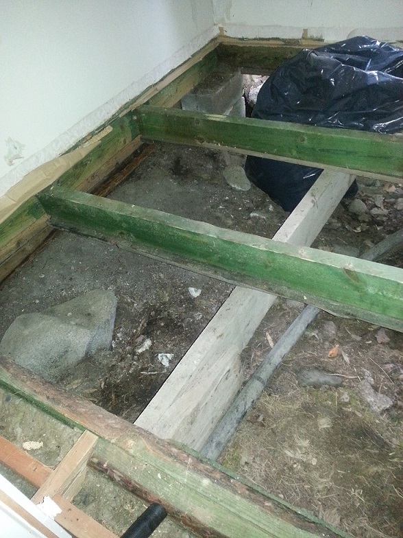

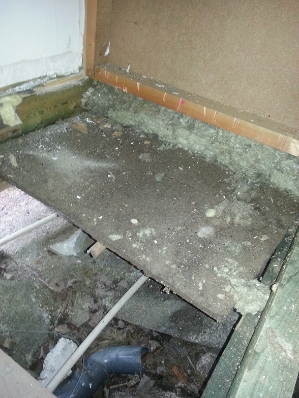

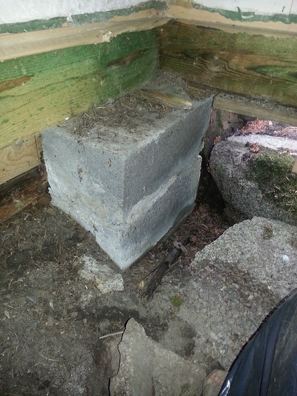

Käsil on postvundamendil maja põranda soojustamine.
Maja on aastaringseks elamiseks. Kuidas saaks põranda kõige soojema ja kauakestvama?
Hetkel on mõttes kaks varianti -
1) Ajaks põrandatalad loodi ning soojustaks olemasolevad 150x50 põrandatalad vahelt EPS-iga. Kui nii teha kas peaks jääma midagi eps-ist allapoole? Või toimib see ise nagu tuuletõke?
Põrandataladest maapinnani on 15-30 cm. ning pinnas on enamasti kalju, seega midagi kaevata ei saa.
2)Võtaks kõik põrandatalad üles ja täidaks pinnase kruusaga sinna peale EPS ning valaks peale betoonplaadi. Aga kuidas siis lahendada vundamendi ja betoonplaadi ühenduskoht?
Ette tänades,
Joonas

Maja puitvööga, mistõttu teine variant suht lootusetu. Aga esimene lahendus on klassika.
Re: Postvundamendil maja põranda soojustamine
Lugemata postitus Postitas pjoonas »
Aga kas eps võib jääda maa poole nö paljalt?
Lõikaks plaadi natuke väiksema kui talade vahe ja laseks montaazivahtu täis. Oleks nii mõeldav?
