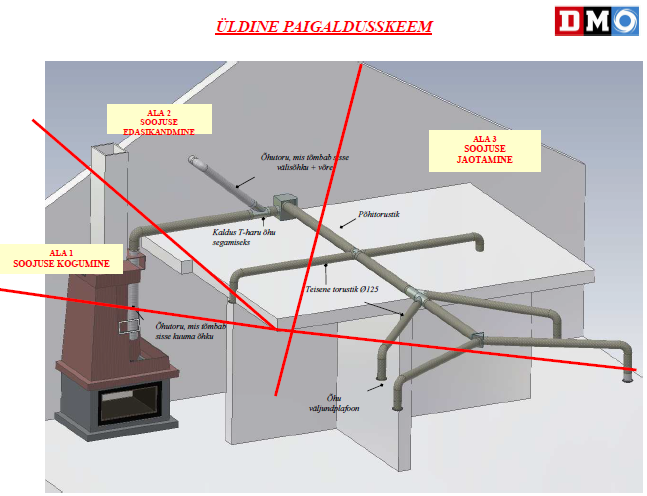

Agregaat paigaldatakse tavaliselt pööningule, 80 cm või 1 m kaugusele suitsulõõrist. Agregaat tuleb kindlasti paigutada mittesüttivast pehmest isoleerivast materjalist alusele, vältimaks võimaliku vibratsiooni edasikandumist ja vähendamaks müra. Agregaat peab olema loodis. Agregaati võib ka riputada, aga ka sel juhul tuleb tähelepanelikult jälgida, et agregaat oleks loodis.
Tagatud peab olema mootori hea ventilatsioon värske õhuga. Agregaat ei tohi kunagi olla kinni kaetud või paigutatud ventileerimata ruumi.
Kui kamin töötab, peab agregaat olema pidevalt vooluga varustatud.

Andrus, räägi ka kustkaudu õhk tubadest kaminasse tagasi saab? Tegu ju enamuses ringvooluga.
