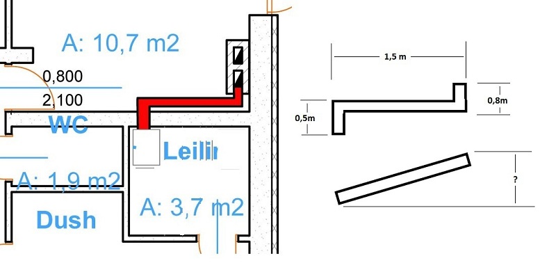

Maja on alles projekteerimis järgus ja et ennetada võimalikke ebameeldivusi ehitusel ja juba valmis majal, siis praegu on tekkindu mõned küsimused sauna ja küttesüsteemi (pellet) korstna ja asukohaga. Nii nagu ikka tuleb leida kompromisse soovide ja võimlaikkuse vahel.
Küsimus lihtne, kas sauna kerise suitsutoru mis läheb korstansse võib olla 2-3 m pikk ja kas selline lahendus toimiks, kui jah siis kui suur peaks olema ka suitsutoru kalle (?) ja kas ka seinast läbiminev suitsutoru osa peab olema kaldus suunaga ülespoole või see osa võib olla ka sirgelt. Korstent vastu leiliruumi sina liigutada ei tahaks, kuna siis jääks see ülemisel korrusel keset tuba. Sauna ukse sooviks ka liigutada vasakule poole nurkka.
Üks küsimus olekas veel lõõri suuruse kohta, kas sauna kerisele piisab ka 140x140 lõõrist, või tha see ka 140x270?

Ma jätaks saunaukse liigutamata ja liigutaks hoopis saunaahju paremale. Suitsutoru lühike ja kogu leiliruumi vasaku poole pikkuselt saad lava ehitada.

Ma nihutaksin ka saunaukse vasakule, sest siis jääb eesruumis uksest joonisel paremale poole normaalselt kasutatav ala, mitte ei ole vaid liikumistee. Suitsutoru teeksin L-kujulise, nii, et see suubuks korstnasse otse küljelt, mitte nurga tagant, nagu praegusel joonisel, kui sa saad seda seina äärest veidi kaugemalt vedada. Kas sa korstent leiliruumi poole ei saa tuua, nii et selle üks külg oleks leiliruumis nähtav (joonisel allapoole)? Siis oleks suitsutoru veel kompaktsem. 14x14 kivilõõr on OK, kuigi sa võiksid korstna teha nt Schiedel Isokernist vm moodsast materjalist.

Kahjuks tuleb korstent antud joonisejärgi veel ülespoole nihutada 30 - 50 cm kuna praegu katab natukene 2 korruse akent. L -kujulisena jääks toru orjenteeruvalt 1m seinast eemale , saaks küll paigutada kuid parema meelega viiks seina kõrvalt. Küsimus, et kas tõmme säilib või tuleb ikkagi otsida kompromisse mujalt kui saunaahju korstnast ja tõmbest. Igatpidi tobe kui on esimesel korrusel korstnal hea koht ja kõik sobib, siis segab jäälle teist korrust.

3,7㎡ leiliruumi paigutada dush ?

Ja mis siis sinna kohta plaanitud on, kuhu arhitekt duši on kavandanud?

Leiliruum on duši jaoks liiga väike ja eriti ei tahaks ka 70-80 kraadise kuumudega duši võtta :D
Sinna kohta kuhu Dush on kirjutatud on plaanitud pesumasin, kraanikauss ja mõni kapp. Duši sooviks jätta ikka praeg sauna ukse juurde.

Kui tehakse projekti, siis igale ruumile antakse oma nimi, elutuba, köö, dušh jne...., see et see dušh just sinna on kirjutatud ei tähenda, et dušhi nurk just sinna peab tulema, see on ruumi nimi. Selle teooria järgi peaks WC poti panema keset seina (vt. pilti).
Siin on minuarust päris ilusti ja selgelt öeldud, millises järgus alles asi on ja miks ma seda küsin.
Kuna ise sellest midagi ei tea ja võin ainult oletada, et asi toimib, siin palungi abi, et juba projekteerimise käigus saaksid asjad õigetele kohtadele. Et kui asi nii toimib oleks väga hea, kui ei pean hakkama otsima kompromisse mujalt. Duši nurk ja sauna uks (pildil tuleb liigutada vasakule) ja ka sauna ahi ja lava on paigas, seal muudatusi ei tee, kompromisse tuleb siis otsida mujalt, korstna asukohaga, katlaruumi pinnalt, teisekorruse tubade pinnalt... jne. Variandina on liigutada korsten kerise juurde aga siis jääks ta seinast u. 1m kaugusele keset katlaruumi, mis raiskas aga jälle katlaruumi pinda. Kuhu siis paigutada ahi ja pelleti mahuti. Oeh ....

Palun vabandust, ei märganud seda, siis muidugi. Aga sel juhul veel enam üritaks saada kerise ja korstna kõrvuti, et vältida seda tulikuuma raudtoru.

Variant oleks korsten ka nii panna, ag asiis ei leia ühtegi head loogilist paigutust katlale ja pelleti mahutile.

Paiguta ahi paremasse seina ~keskele+-,põlv kumer või 45+45. 2-3 m suitsutoru jahedamas ruumis garanteerib sulle pigi,ja näidatud 90 kraadiste nurkadega kiire ummistuse. Pikki või risti seina,valik sinu.

Kui kõrge korstnaga tegemist?Soovitaks suitsulõõriks ikka 140x270.Viimalõõri toru peaks tulema roostevabast ja soojustatud torust markeerringuga t650.Kalle pole oluline ,kui korsten 5meetrit vähemalt pikk.Tee joonis paberile ja mine kohaliku päästeameti inspektori jutule.Tema peab ju selle maja aktile allakirjutama.

Tänud kaasamõtlejatele, sain päästeametist sellise vastuse:
EV Standardis otseselt ei ole sellist nõuet pikkuse kohta. Kui pikem slepe, siis nõrgem tõmme. Te peate arvutama ise kui pikk slepe võib olla, et oleks tõmme tagatud. Elukutselised pottsepad teavad need numbrid.
Korstna kõrgus peaks tulema u. 8m, see peaks tagama ka piisava tõmbe.

Olen kuulnud soovitust, et lõõri horisontaalne osa võiks olla maksimaalselt pool kogu vertikaalosast (koldest korstna tipuni).
Millise suunaga sul katus tuleb? Vaatan, et pakud korstna asukoha variantides nii välisseinaga risti kui ka rööbiti asetust. Üldiselt võiks korsten olla katuse kalde suunaline, seda vähem on seal lume kogunemise võimalust.
