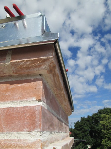

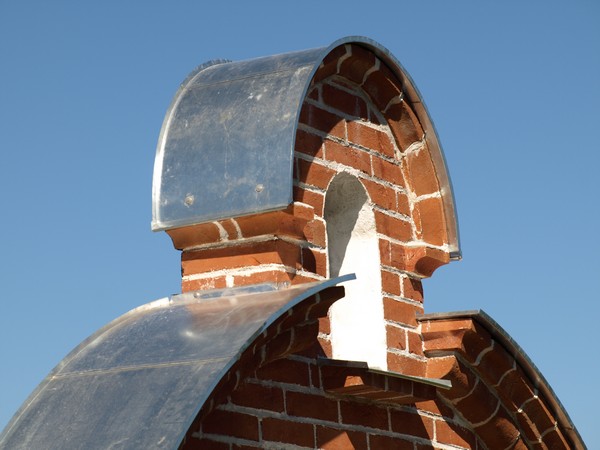

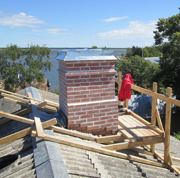

Ajaloolisema ilme saamiseks võib mantliga korstnapitsi ka plekkiga katta. ;)
korstnaplekk 072 (2).JPG (78.67 KiB) Vaadatud 7319 korda
korstnaplekk 072 (1).JPG (136.13 KiB) Vaadatud 7319 korda

Re: Korstna ehitus
väga ilus töö
