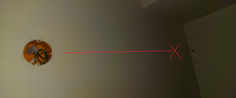

Soovin liigutada kipsseinas olevat juhet u poole meetri võrra edasi, milline oleks kõige mõistlikum variant? Saagida relakaga soon ning paigaldada uus pistikupesa? Kas juhtmel peab ka mingi ümbris olema?
(vt. lisatud pilti)

kas vana karp võib ka alles jääda? (kapi taga näiteks?) siis saaksid freesida lihtsalt uuele toosile uue augu ja kipsi tagant udida juhtme vanasse toosi (kui karkass ette ei jää või sellest mööda saad), vanas toosis teha ühenduse ja kaas peale.
Kui vana toosi asemele peab jääma sile sein, siis las annab nõu mõni praktik.

10cm topsikust paremal on jah metallkarkass, millest mööda ei ole võimalik minna (teisel pool on plaaditud vannitoasein). Kuidagi aga tahaks selle juhtme sinna saada, tegemist siis lüliti taga oleva lambijuhtmega, tahan köögikappide alla valgustid paigaldada. Päris seina pealt ei tahaks ka vedada, kole jääb.
Äkki oleks mõistlik kipsplaati 1cm laiune kanal uuristada ning juhe sealt üle karkassi panna ning üle pahteldada? Plaat ise on natuke paksem, kui juhe...

Tee kipsisaega karkassi kohta 20x20cm auk, too juhe seina tagant ja karkassist läbi uude kohta ja saad panna sama kipsitüki tagasi. Enne tagasipanekut võiksid mõlemale poole augu vertikaalservadesse eelnevalt 6mm vineerist riba kinnitada, et paika saaks pärast ka servadest kinnitatud. Pärast pahteldad ja värvid ja ongi korras.Hugo kirjutas:10cm topsikust paremal on jah metallkarkass, millest mööda ei ole võimalik minna (teisel pool on plaaditud vannitoasein). Kuidagi aga tahaks selle juhtme sinna saada, tegemist siis lüliti taga oleva lambijuhtmega, tahan köögikappide alla valgustid paigaldada. Päris seina pealt ei tahaks ka vedada, kole jääb.

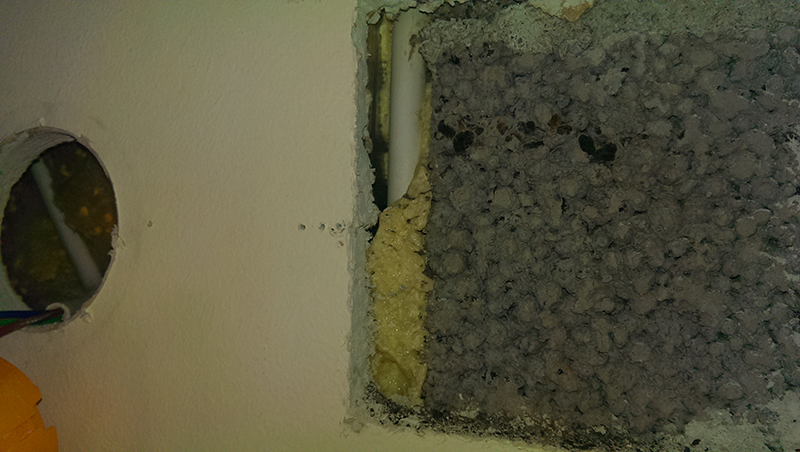

Seina alt ilmus välja selline asi, metallkarkassi kõrval oli kohe plokkidest müür
Lisaks oli seinas veel mingi juhe või toru, kas ma võin oma lambijuhtme sellest risti üle tõmmata? Mingit erilist tarbimist sinna taha ei lähe - paar trafot LED või halogeen valgustite jaoks.
