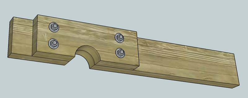

Plaan olemasolevasse Aerocist kandvate seinte ning puidust vahelagedega majja sundventilatsiooni paigaldada. Kui suurem osa torudest saab vedada talade vahelt, siis mõningates ruumides on siiski vaja minna risti taladega ning selleks, et lagesid võimalikult vähe allapoole tuua, uurin võimalusi, kas ja kuidas saaks ilma kandevõimet kaotamata torusid raadiuse jagu taladesse süvistada. Loomulikult tähendab see tugevdamise vajadust antud kohtades.
Parameetrid:
Talad 75x220mm, samm 600mm
Sille ~3m, koormatud kergelt (suuri kappe jms ei ole ega ka tule)
Toru 160mm (süvis siis ~80mm raadiusega)
Toru tsenter oleks ~400mm tala toestuspunktist
Kas näiteks iga läbiviigu juures teise 75x220mm tüki keermepoltidega külje peale tõmbamine lahendaks probleemi? Mõtte illustreerimiseks lisasin joonise (kiiruga tehtud, kindlasti tuleb läbi mõelda veel pikkus ning keermepoltide asukohad ning läbimõõdud). Või see siiski ei tööta ning on mingeid muid lahendusi? Kandilise vent. toru kasutamine on praegu varuvariant.

Puht teooriast lähtudes. Kui vähendad tala tugevust sisselõikega siis arvesta, et tala tugevus sõltub laiusest lineaarselt st kaks korda laiem on kaks korda tugevam; ja kõrgusest on ruutsõltuvuses ehk kaks korda kõrgem on neli korda tugevam. Seega, kui vähendad kõrgust kaks korda, pead laiust suurendama neli korda. Lisaks tuleb arvestada, et selline sisselõige on pingekonsentraatoriks.
Kui ikka on vaja, siis tuleks kaaluda võimalust teha läbiviik mitte tala all- või ülaosas vaid ava tala keskele ja tugevdada tala alaosa (maksimaalse tõmbe tsoon) ja ülaosa (maksimaalne survetsoon), tala ristlõike keskel on pinged nullis.
(See puht teoreetiline loba, praktikas tuleb suhtuda igasse olukorda individuaalselt)
A propos. Pildil toodud lahendusse lisaks mina igal juhul liimi, polt töötab hästi tõmbele, halvasti nihkele, liim vastupidi halvasti tõmbele, hästi nihkele, seega täiendavad teineteist.
Ja pärast seda, kui tüüpilise kommenteerijana olles diagonaalis vaadanud algpostitust ja kribanud kommentaari, lugesin ka lähteandmeid, ehk sille 3m ja sisselõikekoht toetuspunktist 0,4m, arvan, et mingit lisatugevdust vaja pole (selles punktis on moment üle kolme korra väiksem, kui prussi keskel) samas mingit vastutust selles osas ei võta.

Teinekülaline - aitäh mõtete eest. Lugesin pisut TTÜ õppematerjale lisaks ning kujutan seda tõmbe ning surve käitumist talas nüüd natuke paremini ette. Tegu 160mm magistraaltoruga ning kui auk tala keskele teha, siis jääb tala ennast selles kohas üsna vähe järele - 30mm üles ja 30mm alla. Kõlab riskantselt. Tõmbe suhtes saaks siis ilmselt tugevdada, paigaldades nurkrauad mõlemale poole tala alla serva. Kinnituse osa jääb aga siis minu jaoks pisut kahtlaseks. Samuti see, mida paigaldada üles, sest nurkrauda üleval kasutada ei saa. Ainult latt oleks võimalik.
Üks variant oleks veel muidugi kasutada kahte väiksema diameetriga toru magistraaliks ning väljavõtete juures need kokku ühendada.

Sellest tagantjärgi tarkusest on üldiselt vähe kasu, kui maja on tulnud kätte sellises seisus, et vent. on lahendatud freshklappide ning lokaalse väljatõmbega niisketest ruumidest. Tegelikult on kavalusega võimalik terve maja ventilatsioon lahendada selliselt, et lage tuleb alla tuua ainult kahes väiksemas ruumis, seega selles osas on kõik läbi mõeldud juba. Küsimus ainult selles, kui palju lage allapoole tuua. Kahe väiksema diameetriga ümara toru kasutamisel oleks mõte ainult siis, kui need saab läbi talade viia. Siin aga tuleme tagasi küsimuse juurde, et kuidas talasid tugevdada ilma et kandevõime oluliselt kannataks.
Kandilise toru (antud juhul 100x200) kasutamine on muidugi koššer meetod, lage tuleb alla tuua siis u. 125-150mm, sest 100mm on ainult sisemine kõrgus - lisanduvad mõlemal pool 20mm "kõrvad" (heal juhul õnnestub paigutada nii, et ülemised jäävad talade vahele). See on kõige tõenäolisem viis, kuidas jätkan, kuid uurin sellegi poolest ka teisi võimalusi ehk taladest läbiviiku.
