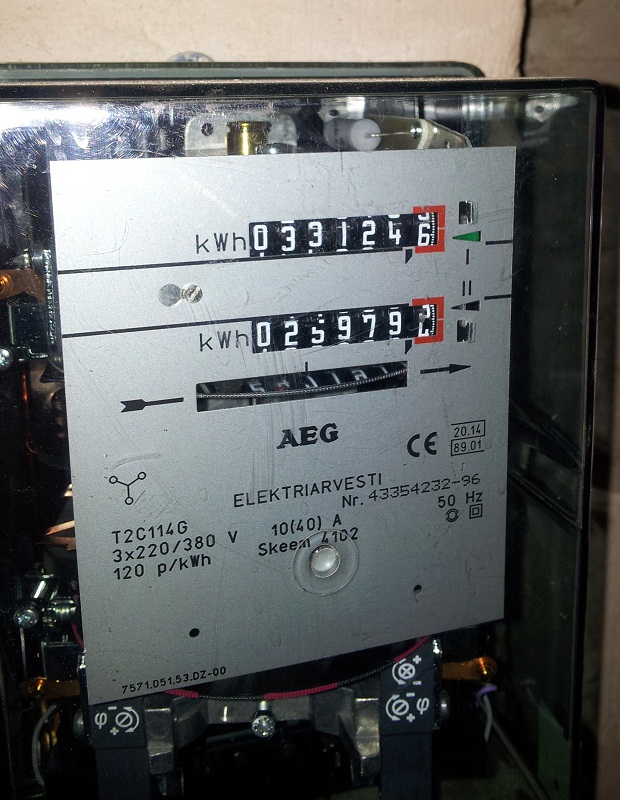

Oskab keegi õelda mis on selle arvesti käivitusvool? Tahaks teada millise koormuse pealt mõõtma hakkab.
- arvesti.jpg (191 KiB) Vaadatud 3477 korda

Sellisne arvesti on isegi tootmises, tootja vahepeal nime muutnud, äkki leiad abi tootelehelt:
https://itron.com/PublishedContent/ACE3 ... -12.12.pdf

Tehes ise loomset katset. Ühendadest ühte väljuvasse faasi pistiku ja voolukulu mõõtja jättes samal ajal teised faasid tühjaks. Sain ketta väga aeglaselt liikuma koormusega 220W.

et siis 200 W on tasuta?
ligi 5 kWh/p ja 150 kWh kuus = 20 € /kuus
A.S.
Re: Elektriarvesti
Kui on defektne arvesti (kinnikuivanud laagritega/puksidega näiteks), siis on "kokkuhoid" jah märgatav. Näiteks vene arvesti ketas 10W pealt veel liikuda ei tohtinud, 15W korral juba pidi liikuma, lääne kettaga (korrasolevad) arvestid suvatsevad end aga tavaliselt juba väiksema koormuse korral liigutama hakata.

Tegemist, era arvestiga mille järgi peaks käima isikute vaheline arvestus. Sai paigaldatud kuna Actaris läks tuksi ja see oli saada. Pmst saaksin korpuse maha võtta ja laagrid ära määrida?
Re: Elektriarvesti
Lugemata postitus Postitas alexk »
Kui kaane( ja plommid) juba maha võtad , siis peaks saama ka arvestit ennast reguleerida- kuid kes pärast ütleb, et arvesti on täpsem kui enne. Ja kas naaber sellise arvesti näite usaldab. Arvesti laagrite määrimine vaevalt aitab ja vaevalt ka laagrid põhjuseks on. Tegu on AEG arvestiga, mis valmistatud Saksamaal ja tegu peaks olema kvaliteetsete laagritega.
